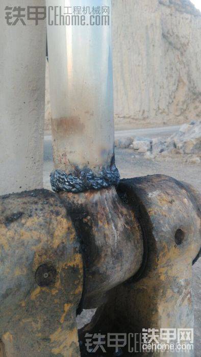

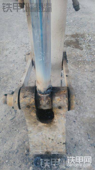

家里的恒特挖机每个油缸都焊过可以焊住注意温度不要伤了油封就行。找个好点的焊工
冲动魔鬼
2016-06-12
可以焊,用几个月可以的
wkai
2016-06-12
wkai
2016-06-12
老板不在 厂子没有管事的 先焊住再说
wkai
2016-06-12
半瓢水-奋斗
2016-06-12
我的也是铲斗油缸开裂,用磨光机磨个V型巢在焊,我的已经用了两个多月,目前没有开裂!
铁甲王挥
2016-06-12
直接换新的吧!
爱华ah
2016-06-12
麻烦了
合肥焊神
2016-06-12
这东西我焊过几十个了,没有个说裂了断了来找我的
铁甲王挥
2016-06-12
直接换新的
