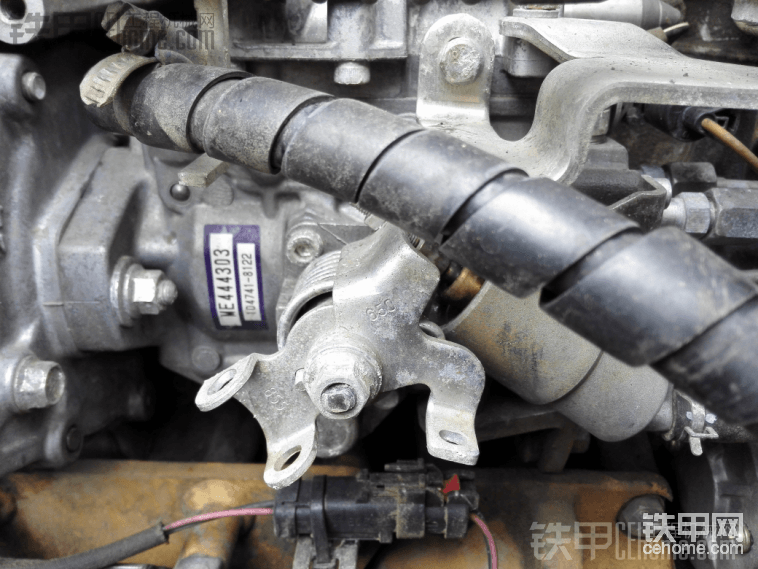

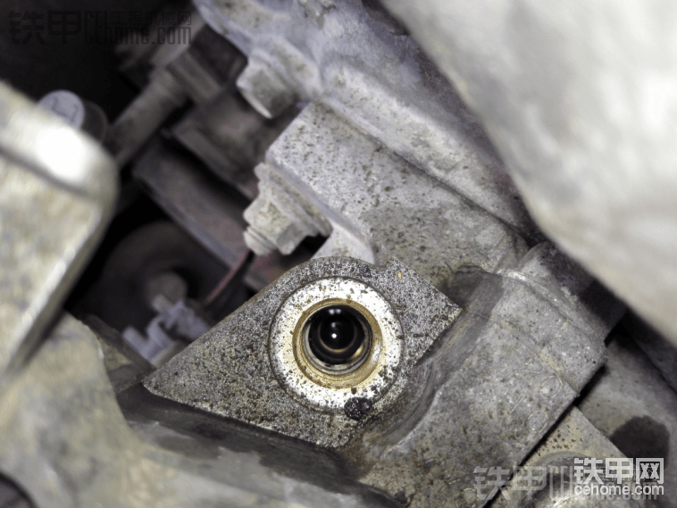

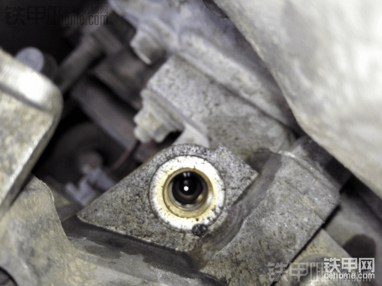

小滤网在弹簧下面,用细铁丝可以勾出来!

今天拆开没看见那个滤网

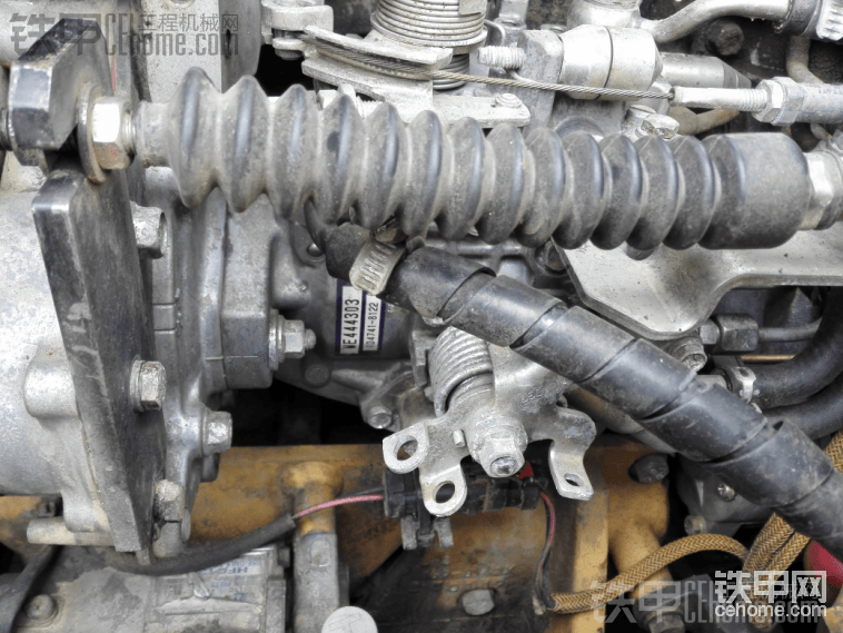

不知道你的机器是哪一款--直列柱塞泵【吴江生产】还是分配泵【进口】?
139****4696
2016-06-16
这种油泵可以校吗,泵头磨损怎么维修,感谢告知一下。
zhouzhongchao
2016-06-09
检查下油路,油漆是油泵上的一个小滤网。
开空调憋机的问题解决了吗?我的机器也是,就是搞不好,烦死了
