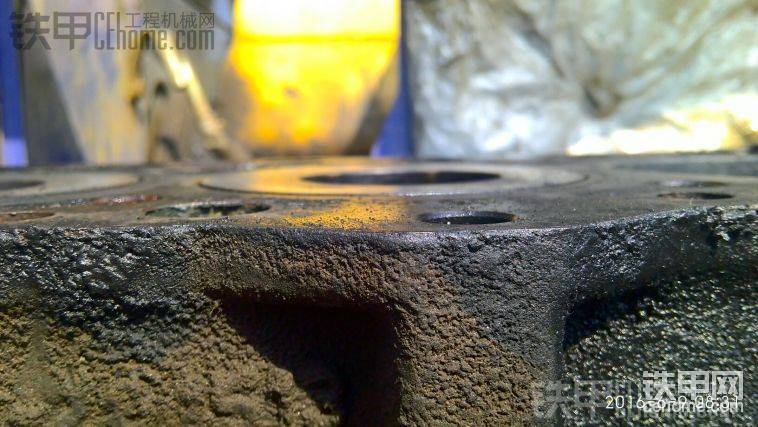

你拿你发动机试试平缸垫笑死我了不懂别乱回答

活塞最高点是跟缸垫平。要突出缸体

高出的应该是瓦没装好。
修修看
2016-06-09
最高点应该是和缸体平着,但是连杆或者活塞问题会出现你那种情况

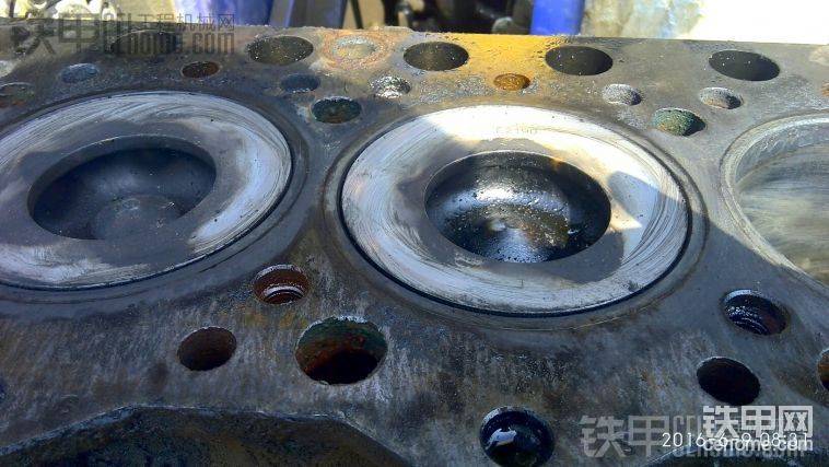

我是自己修的,现在发现1缸和4缸比缸桶高1mm但没超过缸垫2缸和3缸基本和缸桶一样高,但它们行程都是115的现在有点蒙。

看楼主是干修理的,确不知道敲缸是怎么回事。
