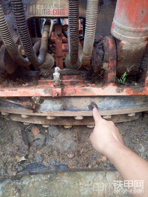

出大事了,刚买的挖机打不进黄油怎么办

这个不是打黄油得

定位孔

打不进去就算了,旁边还有一个你可以转着打懂了?

如果更换黄油嘴还是无效,恭喜你--买到废品了--只有这部件--回转支承轴承磨损下的铁屑堵住油道,才会打不进黄油。
