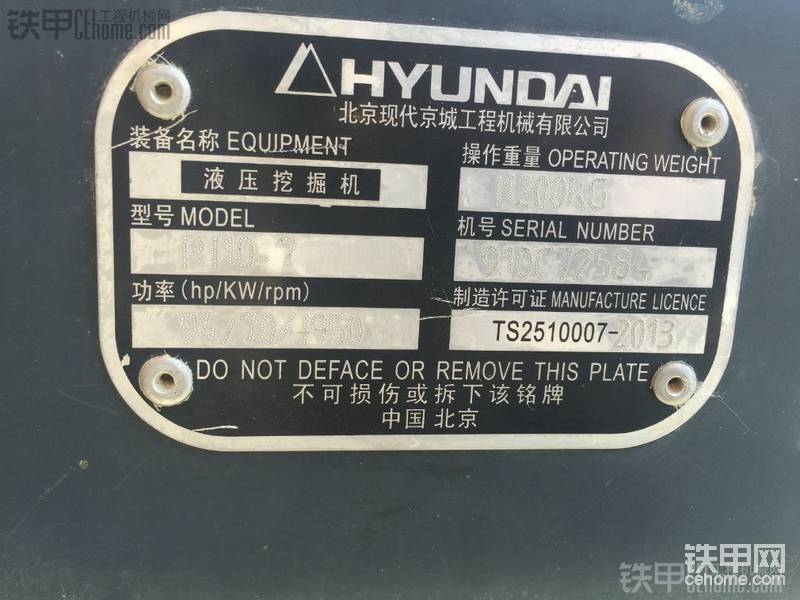

铭牌(个人觉得字体太不规范了,细节问题)

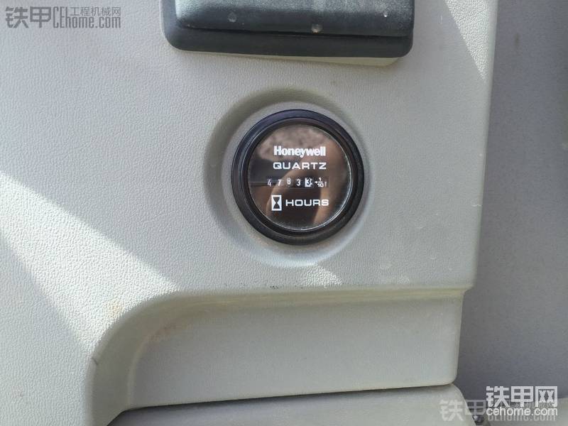

小时表

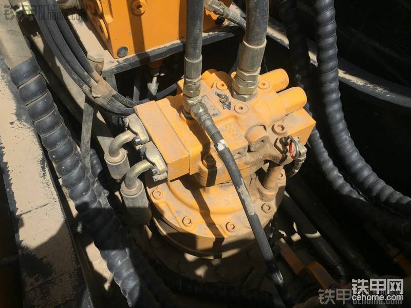

旋转马达(工作良好,本人每500小时更换齿轮油)

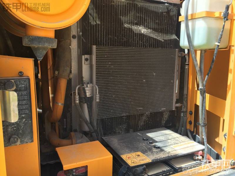

空调冷凝器(制冷效果一般,工作至4300小时期间出现空调压缩机线头磨损后烧保险的情况,用绝缘胶布密封好后故障解除)

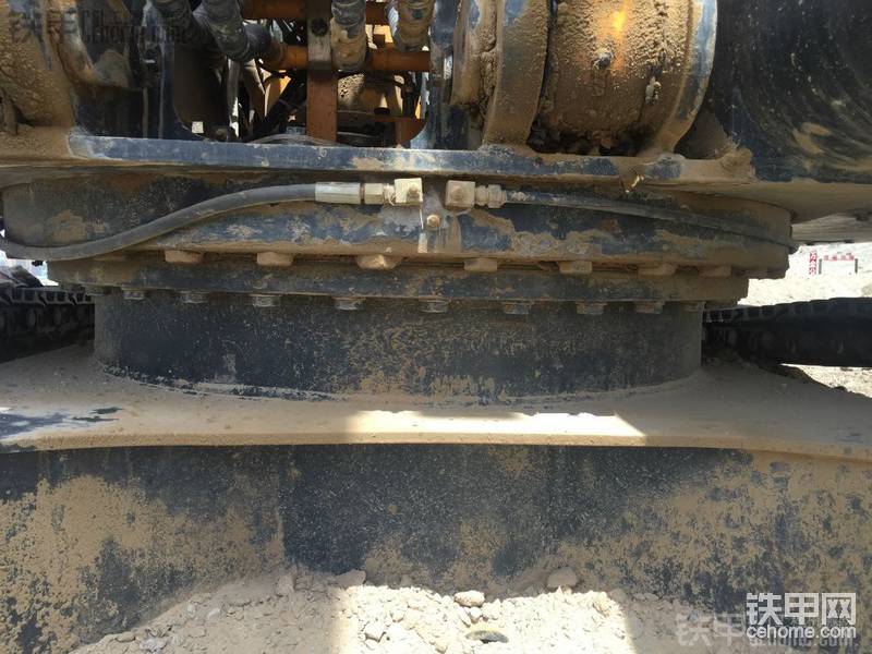

转盘(工作良好,工作至3500小时期间密封转盘润滑脂的胶条脱落,我和驾驶员钻到下面重新装上后故障解除,至今未见异常)

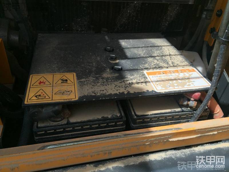

蓄电池(瓦尔塔蓄电池,3500小时期间冬天早晨发动车出现显示屏花屏现象,后售后人员指导更换蓄电池后故障解除)
