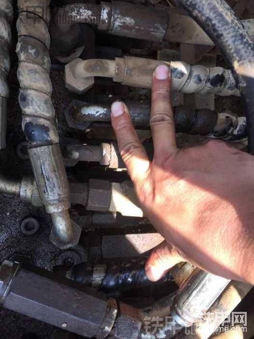

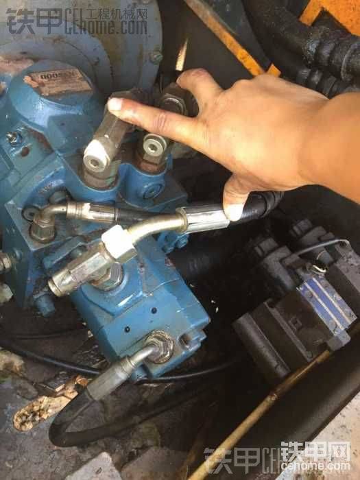

大拇指这根管子昨天在主泵大拇指按的位置爆管了,由于在公路上不安全,油路管漏油的情况下强行开了2两分钟使挖机开到路边安全处。现在管路压好安装上后,发动挖机怠速情况下,从液压泵发出的三根主管在分配阀结头处软管不同程度高频震动和异响,且油门加大时管路摆动幅度更大,伴有滋滋异响和短促卡卡声。现在液压油箱油量处在2/1处半箱液压油。以在主泵采取排空气2次,依然存在问题。18073747888等线中。急急急
