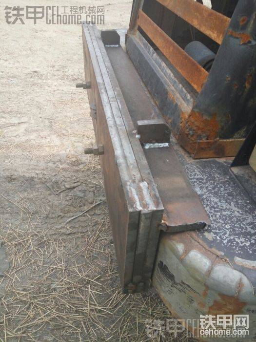

装载机怎么加配重啊,来个大神解答
大漠明月
2016-06-02
咋个那么老火,加个中冷水箱,
铁甲小铲车
2016-06-02
我的也是宏宇的变速箱是ZL29F轮边减速的,是多大的变距器
wanyongga123
2016-05-31
这个不错,
wanyongga123
2016-05-31
变速箱铭牌上标的哎!!!
司马缸砸光
2016-05-31
490发动机配265变速箱我也是醉了,是245变速箱吧!
铲车装载机
2016-05-31
电瓶箱 和工具箱 加铁粉
纳豆
2016-05-31
仅供参考
ZH曾
2016-05-31
不需要加固
wanyongga123
2016-05-31
这样的话,工具箱是不是需要加固一下呢
ZH曾
2016-05-31
把电瓶改到驾驶室 两个工具箱清空加混泥土
