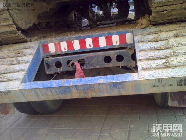

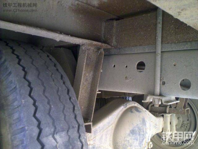

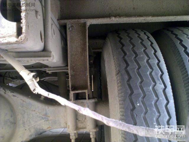

上次发了我的小挖拖车,有甲友想了解我的拖车后加的轮子怎么安装的,今天图片加以简单描述,大家共同探讨,首先原车大箱拆掉,只剩下大梁,买槽钢10和12的 ,10个的竖着用,12的横着用,焊接好框架,用骑马螺丝和大梁固定,最好是用螺丝固定,不要焊接大梁,大梁最怕电焊容易变形,报废车厂买一套后桥(差速器不要)配好4条轮胎(2条也可以,个人觉得不差那俩钱了,4条更安全) 从焊接的框架处向下焊接槽钢焊接成梯形(也可加固三角)在用骑马螺丝和买来的后桥固定,记住不要用二保悍那不牢固,要用电焊,我的使用过程中开焊了,后又重新焊接的,前后两轮之间距离越短越好,我的是3——6公分,后排轮子要离地具体多少要上车实验,空车时后轮离地,拉上挖机后后轮着地,前轮的钢板被压弯,钢板的后固定销正好和竖着焊接的槽钢顶住,这个量要把握好,不要怕麻烦没有经验的要反复调试,本着一点大部分重力落在驱动轮上,后加的轮子吃力要少点,整车一共十个轮子,拉个小挖 就是小菜 安全第一!!  后排轮要比驱动轮小,如果驱动轮是750的 你就买700的,描述不清楚,多包涵!!下面上图参考!!  焊接的架子 下面最好拉一道槽钢
