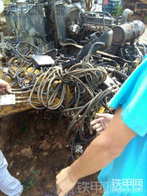

小松pc55不要电脑版可以吗?
老年机
2018-03-16
请问 小松55 哪里可以调先导压力

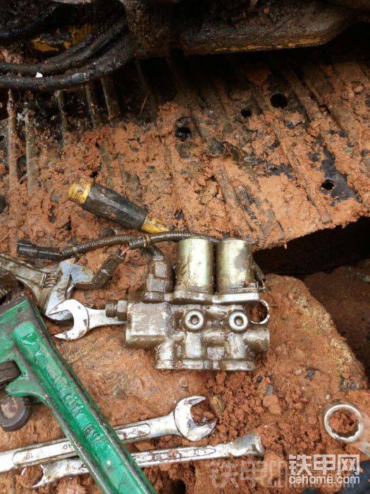

是这两个吗?这两个电磁阀有什么作用?
看看再说
2016-05-27
只有二个电磁阀
广州嘉旺
2016-05-27
除非把电磁阀直接顶死,要不做不了活
看看再说
2016-05-27
你这样不用开空调 多好 没有控制面板 对液压来说只是行走速度不可控其它没影响 但你最起码都要搞些表来看机油压力 水温什么的吧

住友2
2016-05-23
太远了
拉着时间找青春
2016-05-23
广州
住友2
2016-05-23
车上有电脑么,我是维修电路的,车在哪近的话可以看一下帮你出个建议
ads342190
2016-05-23
看着头疼~我家的50uu也没用电脑板了
