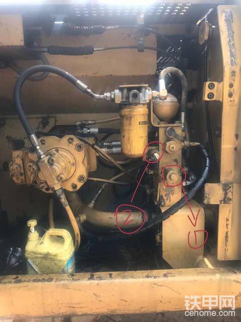

变身就是进水了。没变色是进柴油了。早校油泵的看看是油头坏了还是油泵
铁甲王挥
2016-05-20
要是水的话就是缸垫坏了要是机油很稀柴油味很浓就是柴油泵那有问题了自己好好看看吧
强仔拖机
2016-05-20
柴油泵里油封坏了你看看柴油泵与发动机之间是不是有条铁管连接的
玉面小飞龙
2016-05-20
油水分离水溢流水
玉面小飞龙
2016-05-20
气缸垫片,柴油泵
蓝色星期天
2016-05-20
不可能是液压油,应该是水或者柴油
寮
2016-05-20
估计进柴油了
寮
2016-05-20
发动机上没有液压油
人生的路上
2016-05-20
把柴油油泵油封换了。我的以前就是这样换了就好了。
雪林1990
2016-05-20
手油泵该换了
