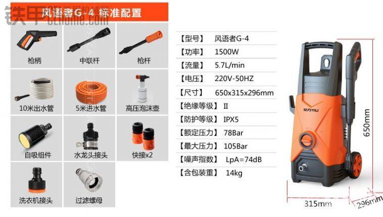

高,,压。。枪冲散热器,会把散热片打坏了。
蝴蝶结结蝴蝶
2016-05-15
哦。这个***是什么啊
