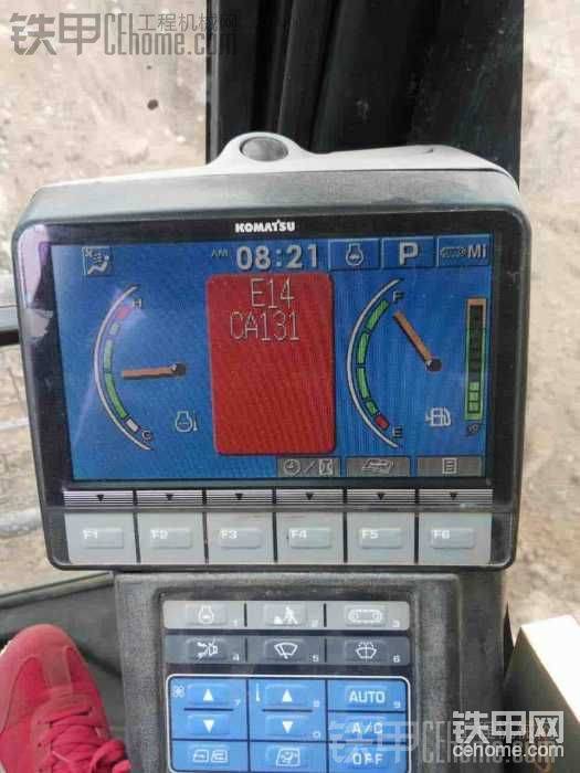

小松220—8看看这是什么故障
李俊攀
2016-05-07
CA131、油门盘传感器反馈电压高故障。

PC200-8用户代码:E02、PC-EPC系统。E03、回转停车制动系统。E10、发动机控制器电源故障,发动机控制驱动系统回路故障(此发动机停转。E11、发动机控制系统故障(减少输出功率,以保护发动机)。E14、反馈系统异常。E15、发动机传感器(水温、燃油压力、机油 压 力)故障。EOE、网络故障。故障代码:989L00、发动机控制器锁定警告(模式1)。989M00、发动机控制器锁定警告(模式2)。989N00、发动机控制器锁定警告(模式3)。AA10NX、空气滤清器堵塞。AB00KE、充电电压过低。B@BAZG、机油压力过低。B@BAZK、机油油位过低。B@BCNS、发动机冷却液过热。B@BCZK、冷却液液位过低。B@HANS、液压 油过热。CA111、 发动机控制器内部故障。CA115、发动机转速传感器和备用转速传感器故障。CA122、进气压力传感器反馈电压过高故障。CA123、进气压力传感器反馈电压过低故障。CA131、油门盘传感器反馈电压高故障。CA132、油门盘传感器反馈电压低故障。CA144、冷却液温度传感器反馈电压过高故障。CA145、冷却液温度传感器反馈电压过低故障。CA153、进气温度传感器反馈电压过高故障
