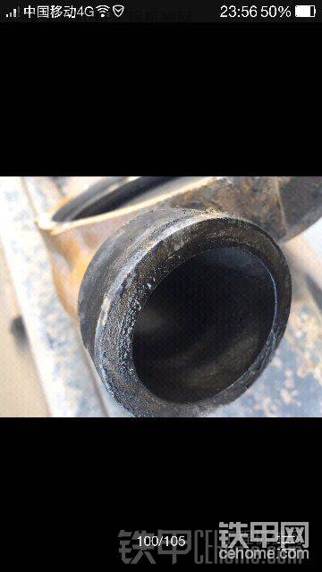

检查增压器出口有没有机油就晓得是不是增压机坏了

增压器漏油 你是不是不经常吹空虑

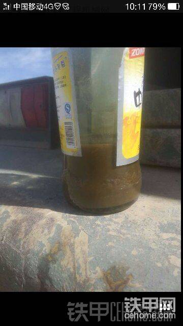

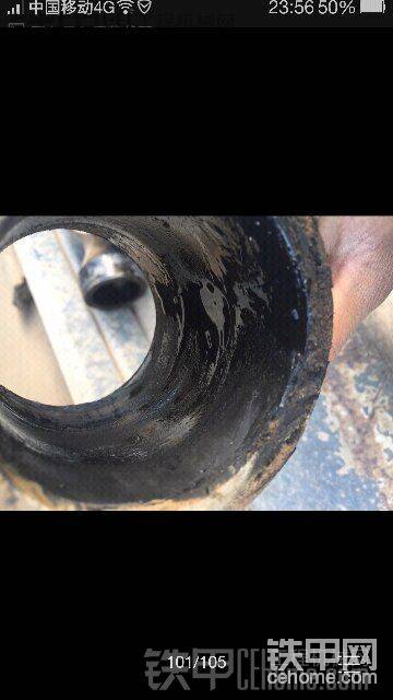

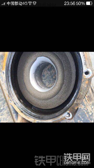

今天修理工来了说要大修发动机还要换增压器我一块打伙的哥们不懂差点让修车的忽悠了我说让他先看增压器拆下来这样了应该是增压器的故障了吧修车的说他那有增压器原厂的要1800我去能有这么贵吗就给我们当地的配件打电话问了下普通的最多也就700块好的最多1200.果断让哥们去沽源县城买由于人生地不熟的随便找了个校泵的1200买的个杰克重工的不知道有用过的吗质量怎么样。

有可能增压器给烧了
