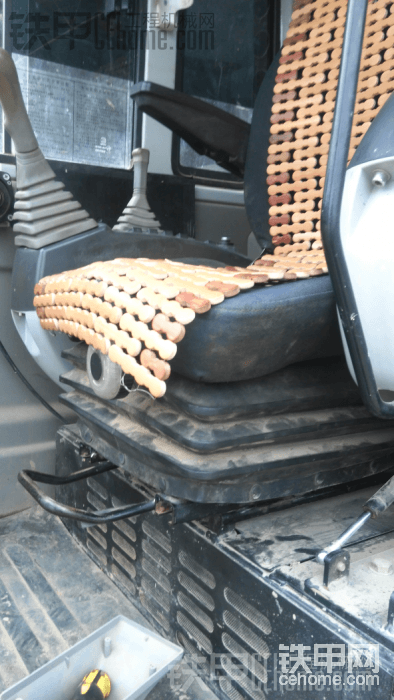

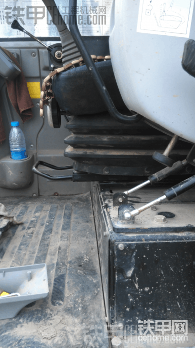

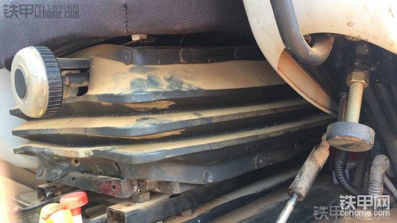

这是弄完以后的,具体过程没照相,所以只说下大概方法,

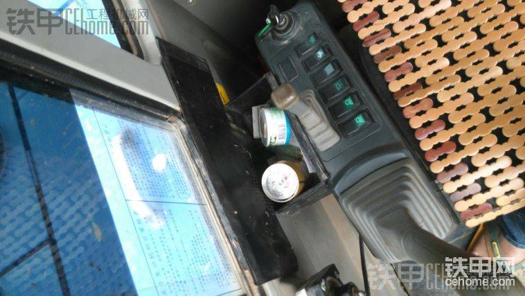

座椅连底板的4个螺丝拧下来,然后一层层的把椅子拆了会有多三层没牙的螺丝冒 全拆了,然后连在座椅海绵下面有个铁架子,固定座椅布和连接的,这个东西可以降下一点,如果有条件就把那两条铁片割了,往海绵方向挪到最上,我懒得麻烦大锤子直接把铁片锤过去的,但是最后螺丝很不好上,也没降下来多少,大家可以拿图片比一下自己的,调到40公斤那里,坐下去还降一点,目前高度就改了这么多然后前后距离也要改,下面那个划曹的结构我也说不清了,我是把划曹前部分最后面的螺丝洞钻大了和下面的架子前段一起固定,后面划曹螺丝洞,是在架子上重新钻的,大家慢慢看,不要急,我没水平写不好第三张图片大家可以对比下自己调到最前是什么样子目前舒适度还行了,但是我更想再矮点,再前点,大家可以看着办,如果脚的四个螺丝座降下去,会更矮,就是会麻烦些!大家可以参考下我的思路这是我自己做的小杂物盒子
以前是卖电脑的,找不到合适的用电脑机箱一块侧板做的
