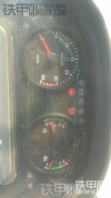

求神回复,临工953

已找到原因,摩擦片打了,大超越打滑,漏油是涡轮油封老化。现在已经吊下变速箱,不过还是要谢谢各位。么么哒

看看液压油箱里的俩个滤芯
梁正龙
2016-05-03
可能管子堵了,压个管子
临工的爱
2016-05-03
那个是转速表
临工的爱
2016-05-03
液压油有没有多???
临工的爱
2016-05-03
你有没有注意到怠速会不会冒油,可以找个人看下空挡的时候给足油有没有出油的现象,估计是变速箱内泄
卜玉亮
2016-05-03
变速箱要大修了
小丑而已
2016-05-03
应该是正常,因为953用的表是下面这种,完全看不出来压力
小丑而已
2016-05-03
不通
小丑而已
2016-05-03
不多啊,变速箱上的阀门打开都不会流出来
