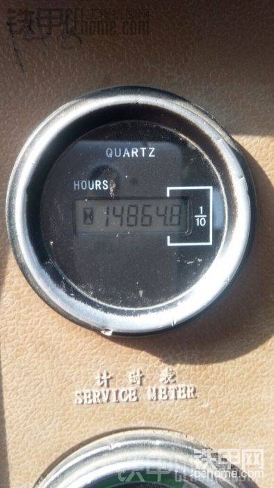

实际时间大概为1W7

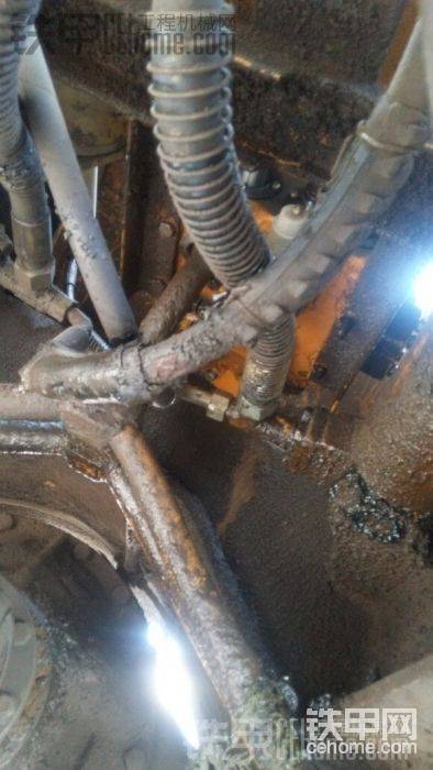

此处滴油是因为发动机油底壳胶条老化所致。没必要换,记得检查机油就好

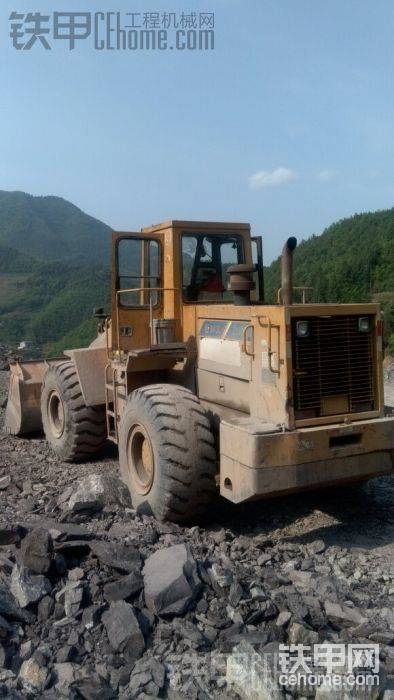

小石头砸的有点苍伤,毕竟这么六年了。这样才显得它成熟稳重。哈哈哈<img class="smiley" src="/img/smiley/default/biggrin.gif"><img class="smiley" src="/img/smiley/default/biggrin.gif">

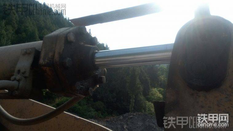

这儿以是癌症,换在好的油封也是卵的。要想修好就得换钢头盖。

O型圈不行了。

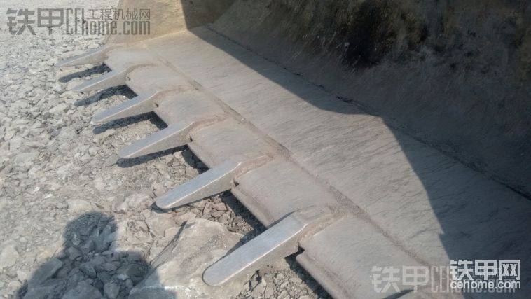

牙好胃口好
