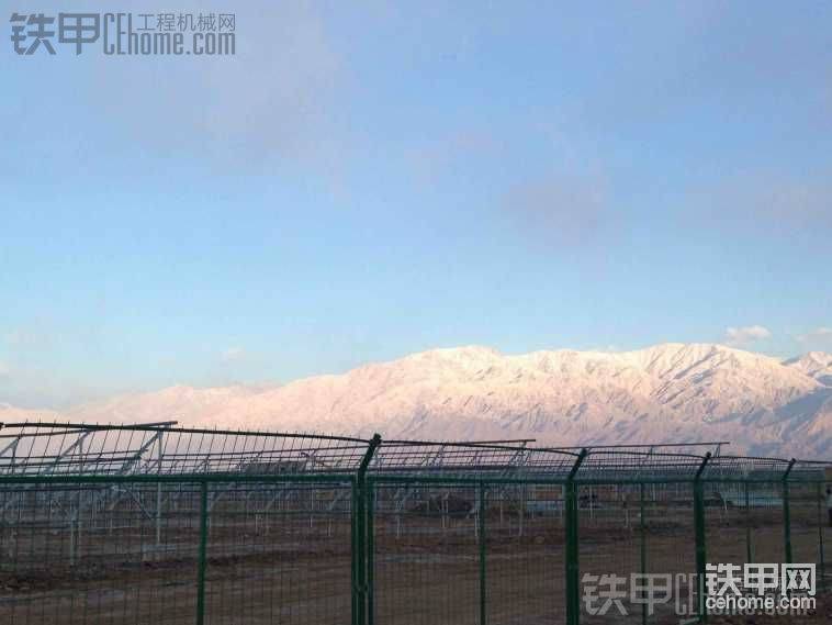

基本上都是在大西北施工,犹豫环境和地形因素或许和内地的光伏发电有所不同。大家多交流经验和心得。下面是照片,有照片的朋友也可以发照片。

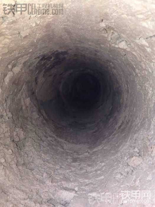

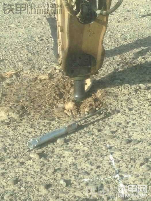

成品孔洞。
成品孔洞。

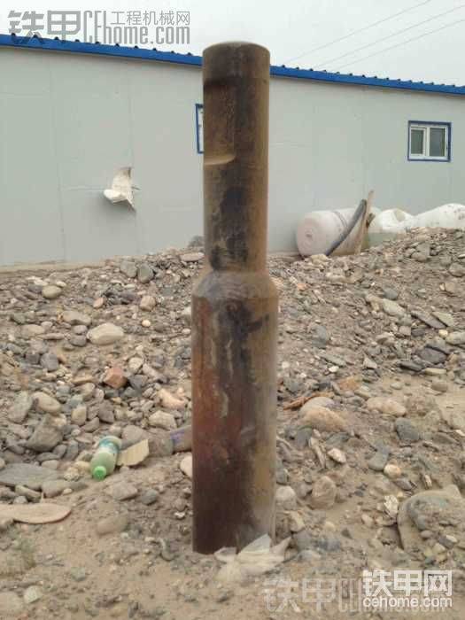

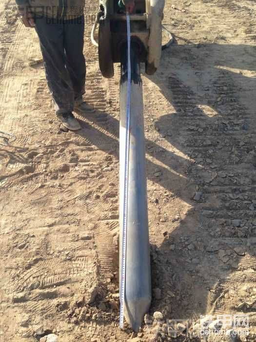

钎杆。
钎杆。

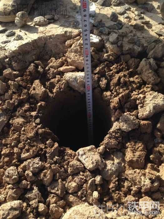

施工要求的深度。
施工要求的深度。

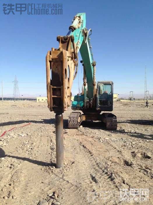

我的座驾。
我的座驾。

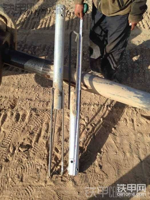

支架和安装。
支架和安装。
前后预埋件。
前后预埋件。

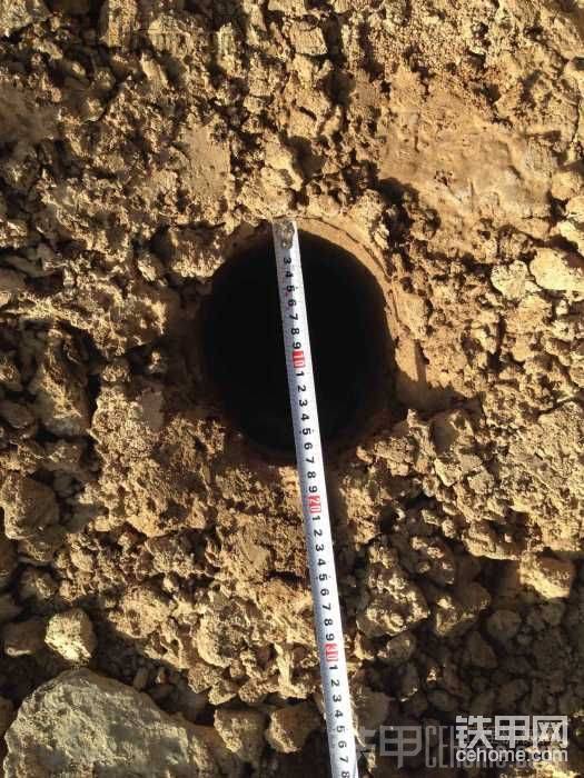

孔洞的直径。
孔洞的直径。

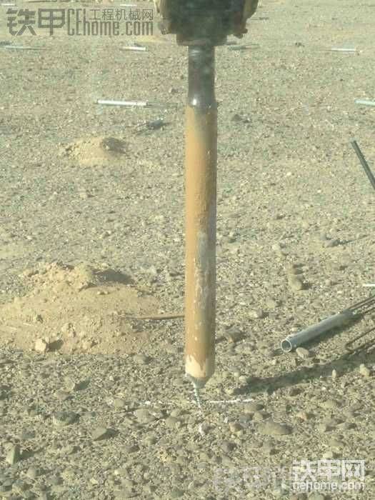

直径250,两米五的钎杆。
直径250,两米五的钎杆。
因为都是在戈壁滩上施工所以选择破碎锤打孔。你们那里是用什么呢?
