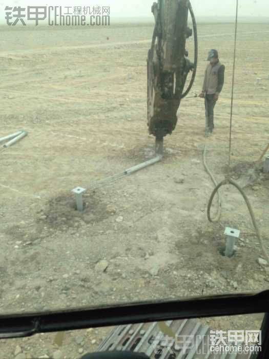

我基本在西北这边干,环境导致这边或许和内地光伏发电不一样。大家一起交流下经验和心得。下面是作业图片。

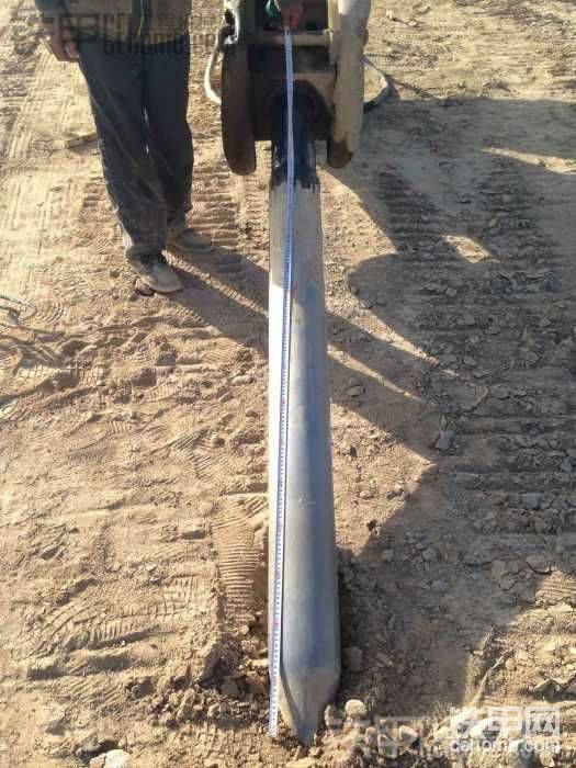

200,两米五深的钎杆
200,两米五深的钎杆

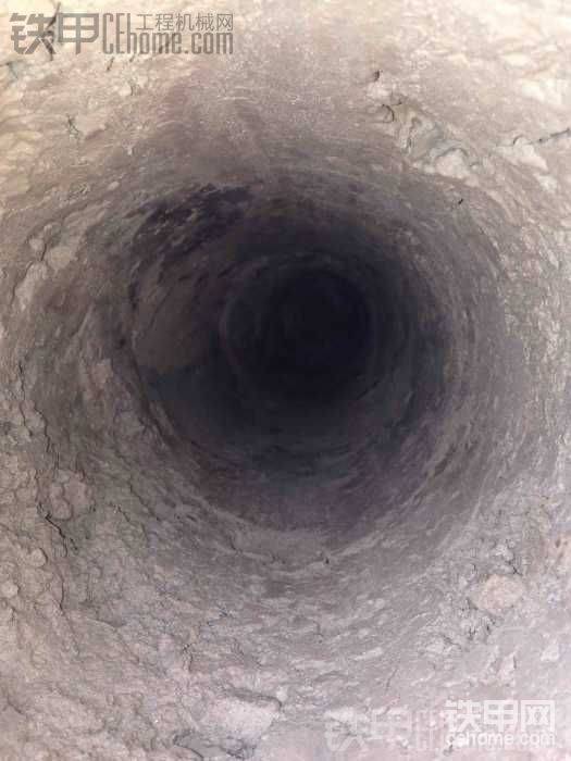

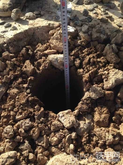

这是按照要求成孔的深度。
这是按照要求成孔的深度。

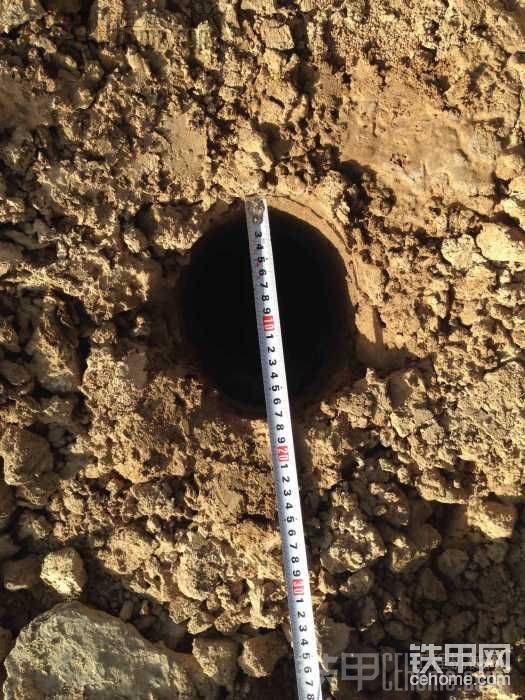

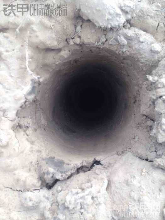

这是成孔后的直径。
这是成孔后的直径。

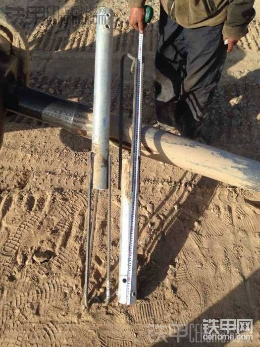

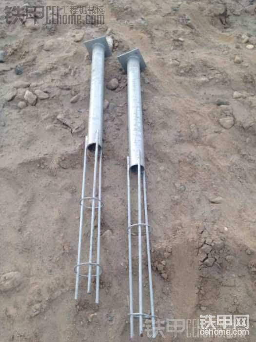

这是前后预埋件。
这是前后预埋件。
孔洞的照片。
孔洞的照片。

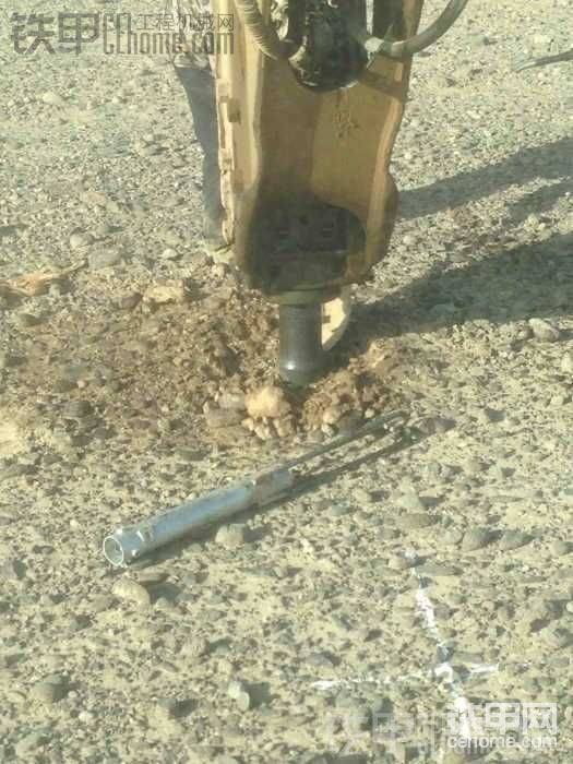

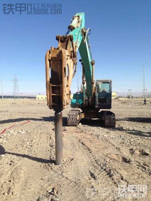

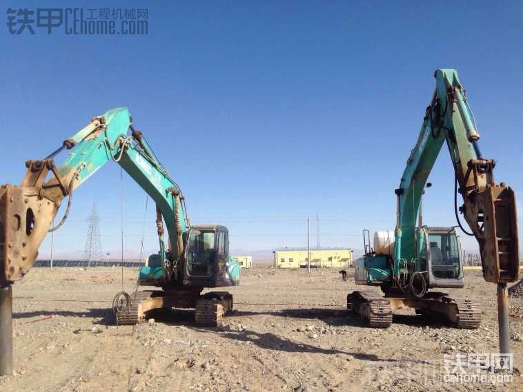

施工照片。
施工照片。
施工照片。
施工照片。

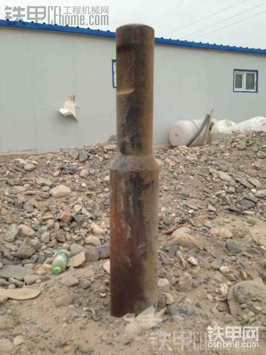

钎杆。
钎杆。
直径250。两米五的钎杆。
直径250。两米五的钎杆。

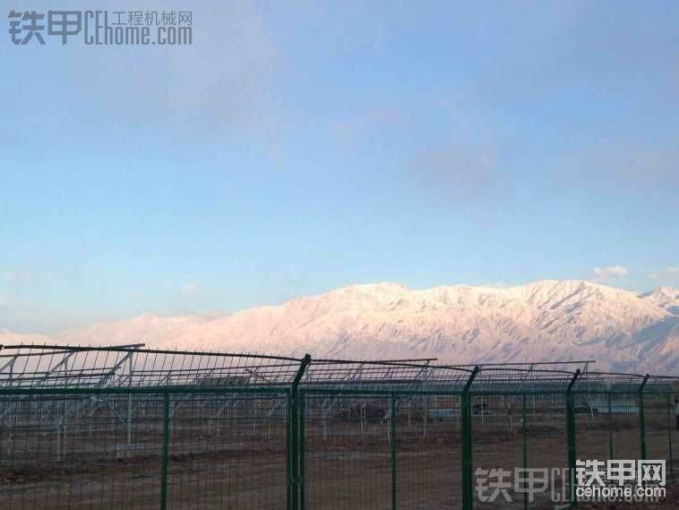

支架和安装。
支架和安装。
因为工作环境都是戈壁滩的特殊情况所以采用破碎锤施工。大家多交流你们那里是怎样施工的。有图片的也可以上图片。
