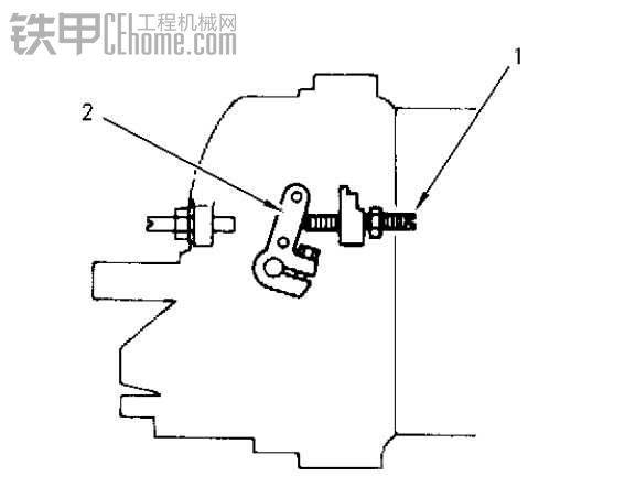

是最下面,没有标注的那个较短的轴向长方图形,这个螺钉,如果没有动过,其上的保护套很难拆除。

我截屏给你看看是不是

调速器最大齿条行程螺钉是哪个,请赐教

调速器最大齿条行程螺钉是哪个,请赐教

应为发动机功率不足,液压系统有磨损,但是属于正常磨损; 如果你能做,吧调速器最大齿条行程螺钉扭进1/4试一下。
