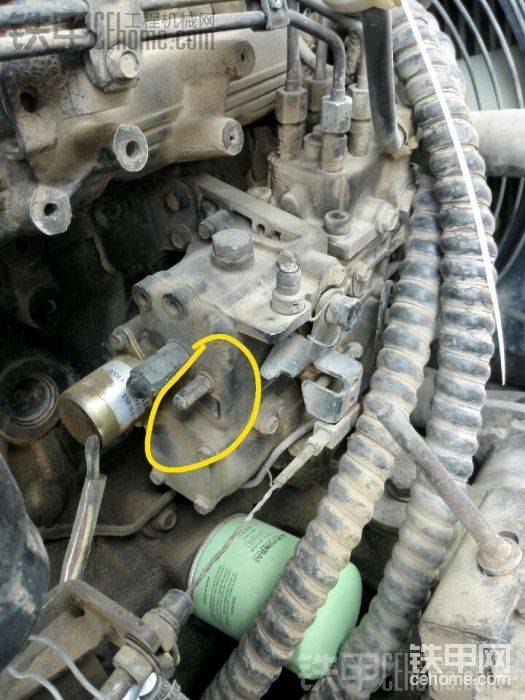

我的也这样,机头一热就不好启动了

我的小松120/大湿我的也这样,今天拿去校油泵了,小松的怎么调

还以为小的是里还好没有动谢谢大师了

后面那个帽先拿下松螺母后面好像用螺丝刀的松先半圈试试

那个大的一次松半圈

这个螺丝是油量调节螺丝吗

你这样不要换。换了也白瞎,调下流量就好了,冷车不启动才换泵头

泵头坏了

要换泵芯
