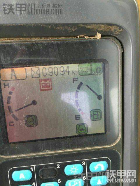

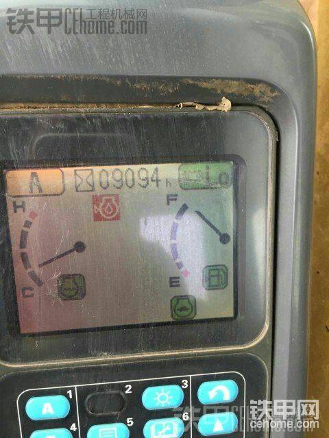

三个轮流报警,求解,急,急,急
a4820577
2016-04-04
机油油位报警充电故障报警。。那个扳手是保养时间清除。。检查机油少不少启动看充电电压正不正常26-28V左右正常在个这个是小松杆7的挖机
(王进)
2016-04-04
小松PC-8的机子,不管几个报警得一个个来检查,首先查发电机R端子有没有输出 技术支持电话: 15956928502回复(0)
