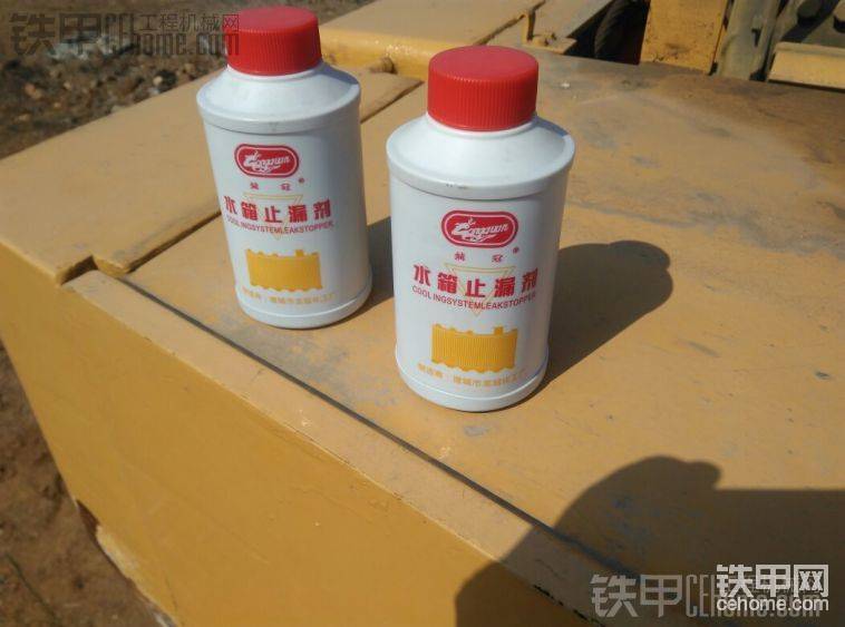

机油进水了,用堵漏剂

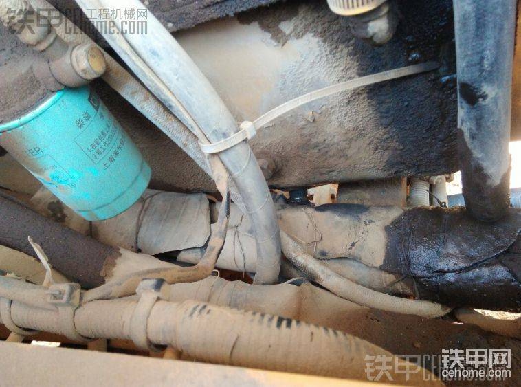

我那车子电磁阀哪里总是漏油是咋的回事呢,我问柳工公司的他说的要不就不用那个电磁阀了他说的是电磁阀的问题,滴的机油把下面的那个液压油泵滴的到处都是油

先看看节温器坏没?最好用防冻液,用水枪刷刷水箱

老板喊我抽时间把水箱里的水全部放掉,冲洗水箱重新加自来水有没有问题喃
创世小子
2016-03-28
不超过90度以上沒事,上柴D6114发动机只要开锅,阻水圈肯定烫坏,把水箱缝用高压水枪冲一冲。
