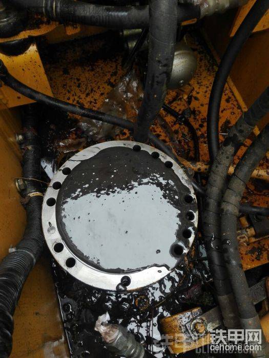

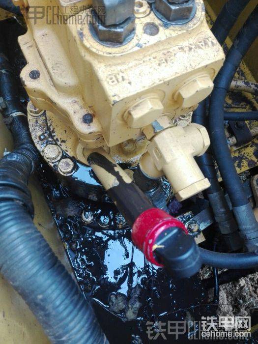

pc130-7旋转出大事!!!
辉煌挖机维修
2016-12-17
密封圈全换掉,加密封胶
古色古香
2016-12-16
不是黄油上窜!就液压油下窜!其它毛病没有!
孤独无为
2016-12-16
肯定加了黄油~
夜半、醉七分
2016-03-28
中心轴油封换了,估计立轴油封吧
182****7610
2016-03-27
太天真了!打黄油会打哪里!
木棉花8088
2016-03-27
扯蛋,要是往上窜干嘛齿轮油不先往转盘底下先漏
麒麟岛小李
2016-03-26
两个地方一起搞,旋转最底下立轴油封,还有就是旋转泵隔离液压油齿轮油的中心轴油封,可能黄油和液压油一起进去齿轮油了。还有就是齿轮油换一种,推荐加德士
麒麟岛小李
2016-03-26
什么齿轮油才几天就能这么黑也再坑了。
6625117
2016-03-26
通病小松130.好多130-7都是这个样
夜半、醉七分
2016-03-26
谢谢兄弟,找过了一个修理师傅也是这么说的
