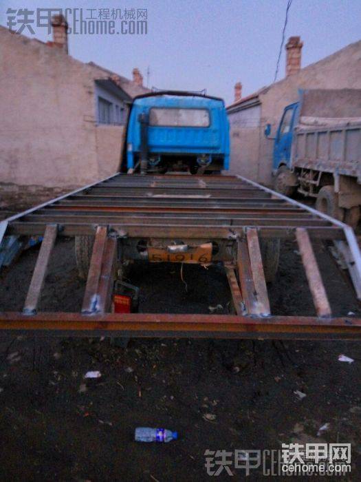

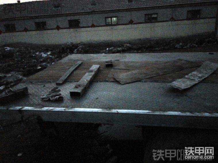

扑铁板了
扑铁板了

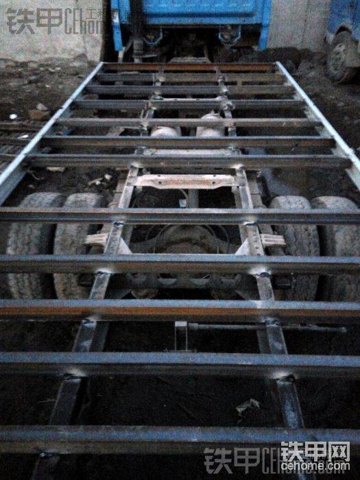

架子焊好了
架子焊好了

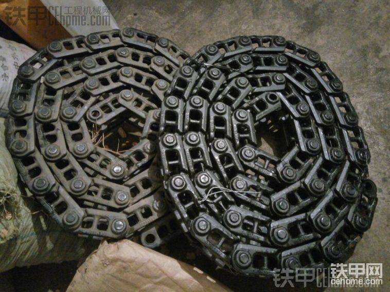

刚买的新链节
刚买的新链节

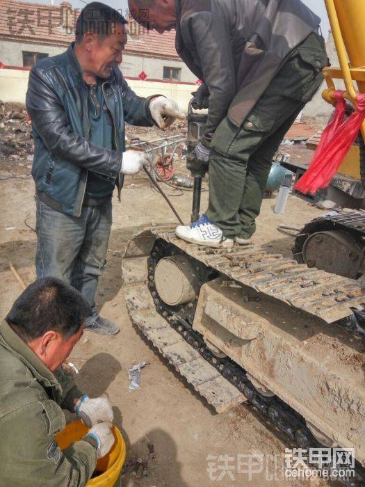

正在安装链板
正在安装链板

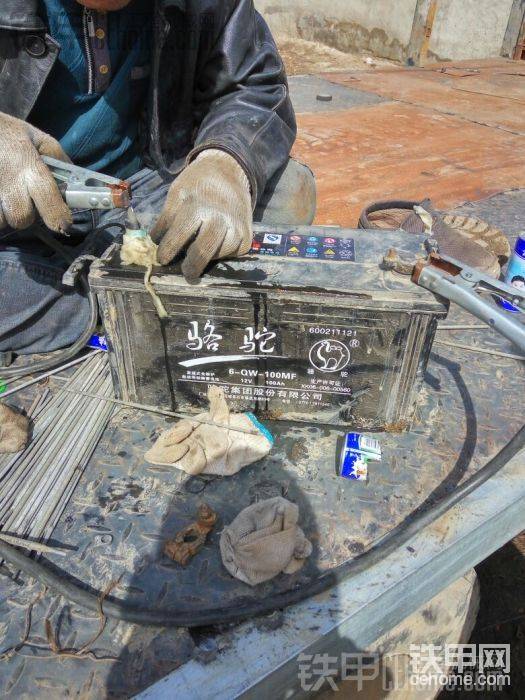

容电瓶基座
容电瓶基座

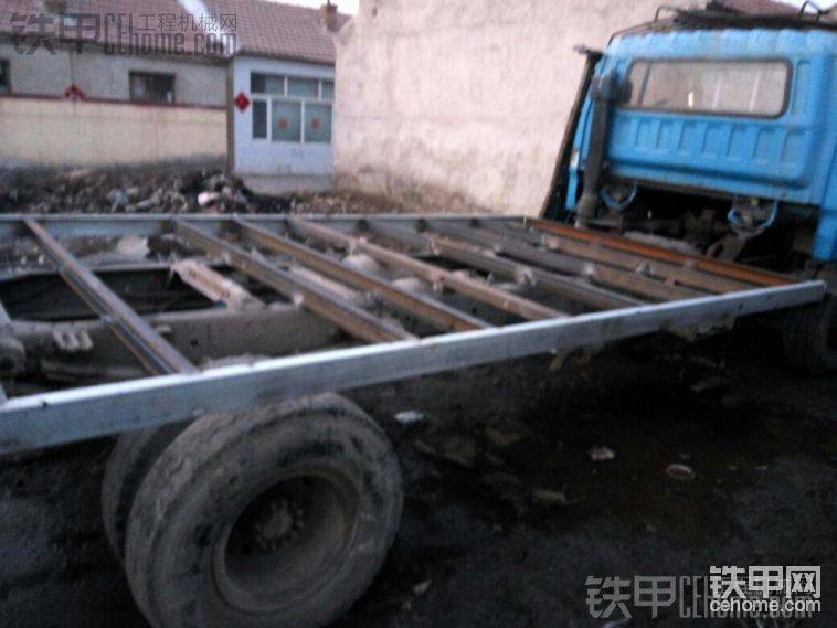

铁板铺好基本成型了
铁板铺好基本成型了

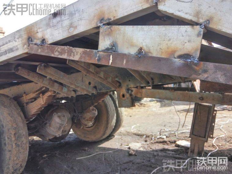

这架子拉85轻松愉快
这架子拉85轻松愉快
轮胎处不能加了只能一边多加一根!不然会磨轮胎
拿掉附架扑一层8个的槽钢,方刚也可以了
拿掉附架扑一层8个的槽钢,方刚也可以了

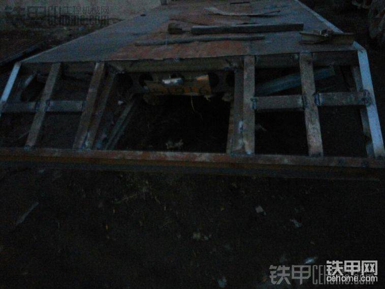

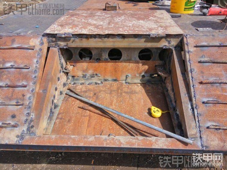

斜坡的支撑
斜坡的支撑
斜坡中间可以做个工具箱<img class="smiley" src="/img/smiley/default/hug.gif">
斜坡中间可以做个工具箱
