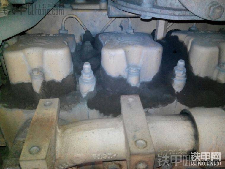

哪来的油
cat15w
2016-04-17
换个罩盖垫子就好……
ZHANGTENG300
2016-03-24
楼上解释很详细
蝶舞青春
2016-03-24
怪不知道机油机油老少里。我对机器不太了解,机油应该在下面,怎莫会跑到上面呢?你能给我解释下机油怎莫会在这上面漏出来呢?
188****7201
2016-03-24
潍柴气门室盖垫是石棉的,盖子是铝铸的,安装时不打密封胶,螺栓固定力度也小,使用后长时间高温容易变形渗油,老毛病,一些车使用三五百小时就漏油,安装时清理干净再打上密封胶就搞定。
蝶舞青春
2016-03-24
谢谢师傅,怎么那么巧,六个同时都漏,
188****7201
2016-03-24
气门室盖垫渗漏,换6个垫子就好了。
