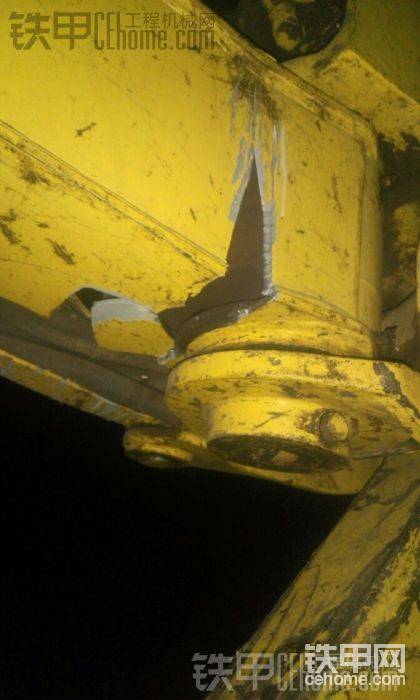

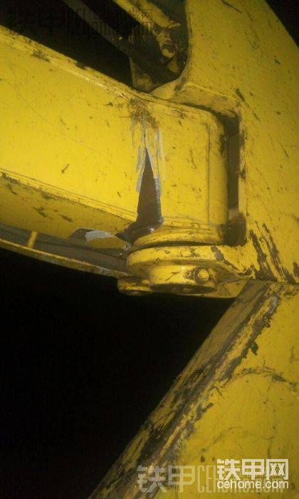

臂裂了 怎么有效的旱好?
回转遇到爱
2016-03-24
打磨坡口,二保焊
回转遇到爱
2016-03-24
打磨坡口,二保焊
明天会好
2016-03-24
这个裂开必须得把驾驶室盒下来掉。
明天会好
2016-03-24
焊口修复以后必须得补一块铁板要不用不住。
君子爱财
2016-03-24
原车焊口的位置,修复完应该看不出来,一定要找个好焊工,焊的好看点,要不会贬值很多的
lll825126
2016-03-24
这是老板没发工资喔
59885518
2016-03-24
这才叫断臂
59885518
2016-03-24
这都不叫事
邵森
2016-03-24
先用气焊打个坡口然后用506焊条焊就行
用心体会
2016-03-24
我见过大臂开裂割三角口的,割了一个三角形,然后重新焊好,里边应该也有衬东西,打磨喷漆以后看不出来
