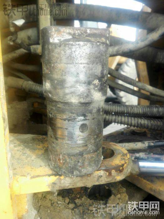

更换绞接销进行中

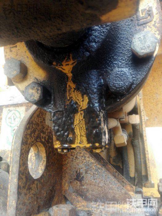

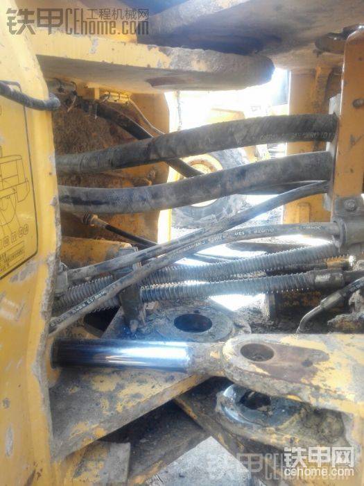

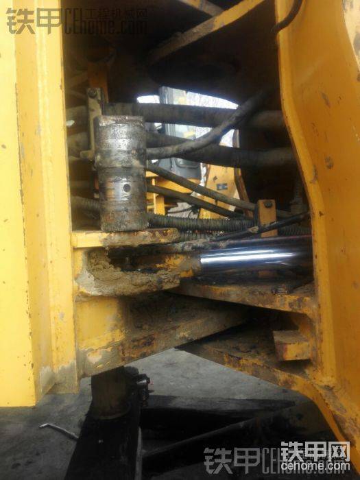

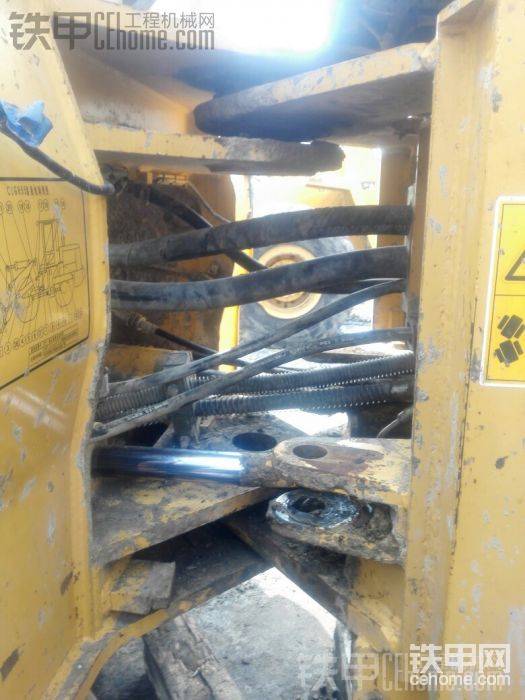

就是轴承座
因为有我
2016-03-21
就是车架上面安关节轴承的那个位置,只换轴承还有间隙没几天不就又坏了

我想问一下你,你修好之后还有间隙吗?只换了轴承和销子?
