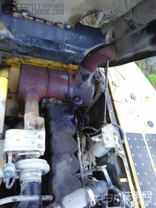

小松240发动机
卢先生
2016-03-20

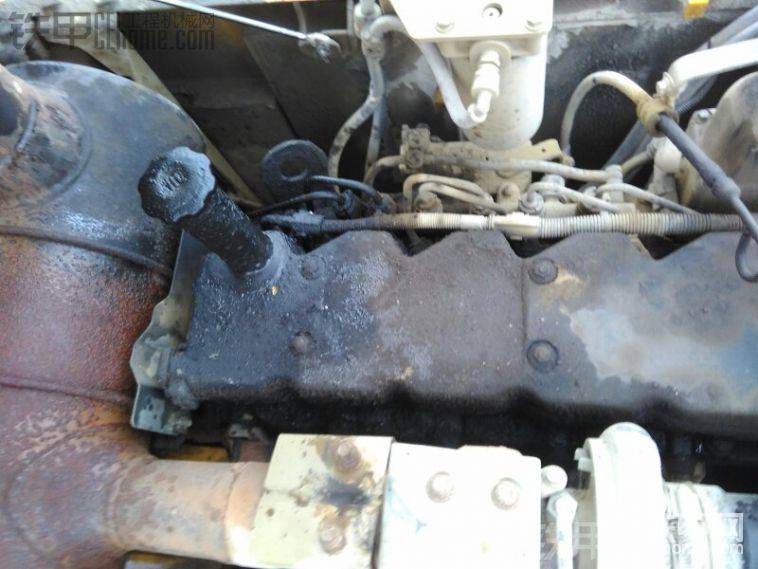

看下气门室罩的上的6个螺栓密封垫圈,还有靠消声器的那个呼吸管。
pyso1
2016-03-19
活塞窜气大了
139****5686
2016-03-19
广州豪杰工程机械公司大量批发挖掘机配件18202008191微信同号
180****9165
2016-03-19
发动机不冒黑烟不憋机
张伟江-枫
2016-03-19
这个好像需要检查增压器气门间隙如果都正常以后就需要修发动机
180****9165
2016-03-19
是要修发动机吗
张伟江-枫
2016-03-19
看上去是的
