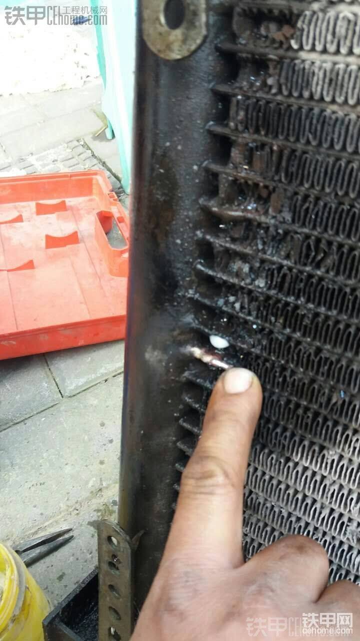

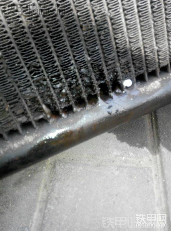

最近的事情真不少,前几天小松60的液压油散热器漏油了,决定自己拆下来焊下,毕竟破车,换新的还不一定能装上,先来说说小松60液压油散热器,铁质散热器,时间一长最低下排管就容易锈穿,产生漏油,最近几天破碎用得特别的多,产生液压油冲击液压油散热器,也有一方面的原因,拆这个也很麻烦,上下水管拆掉,风罩拆卸掉,水箱拆掉,最后拆液压油箱,反正是很麻烦的事情

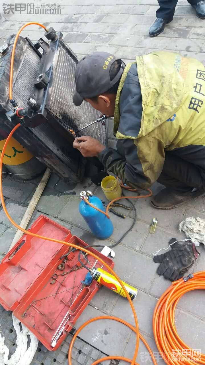

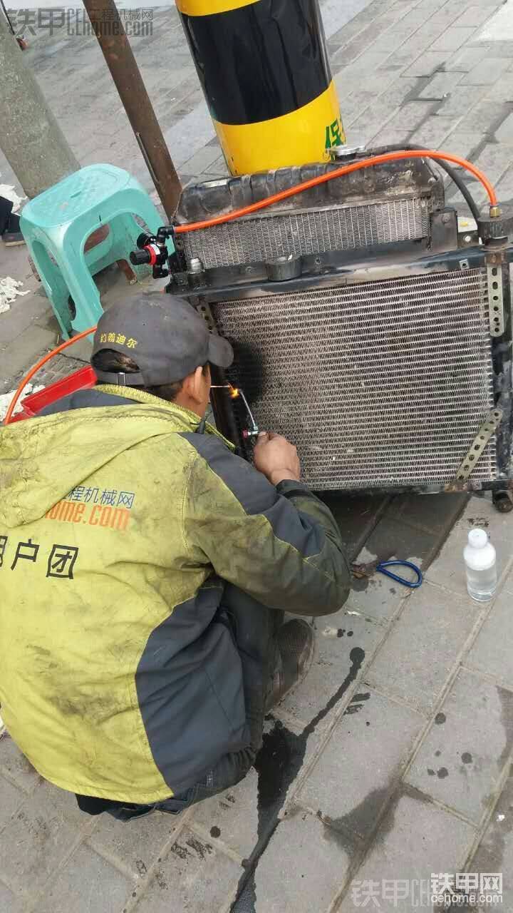

先来看看我的工具,做的两个丝头,专门堵塞液压油散热器的,

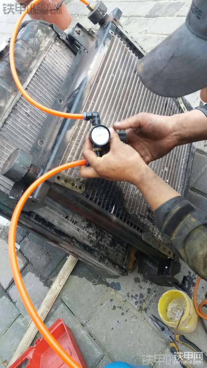

另外一头也是个丝头,不过加有一个2分10毫米的快插接头,在接一个减压阀,减压阀的作用是调节打气泵的气压,高气压是检查阴油的,低气压是检查漏油,

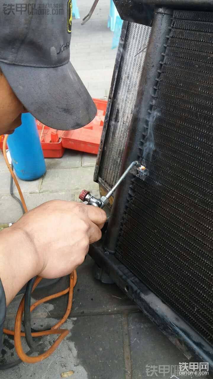

便携式气焊枪,
先加入1公斤气压,在用餐具洗涤剂兑水用来淋在怀疑的地方,如果产生气泡,那么就漏油,

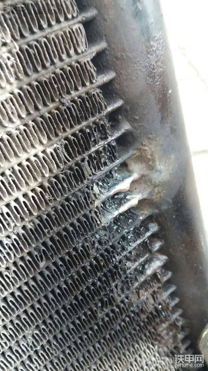

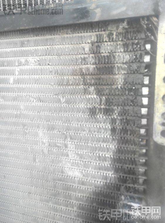

在用尖锐的工具把表面的氧化铁去掉,露出金属本色,这点很重要,成功与失败就在这里
把气压减压阀关掉,拔掉快插接头上的气管,下一步就是焊接了,

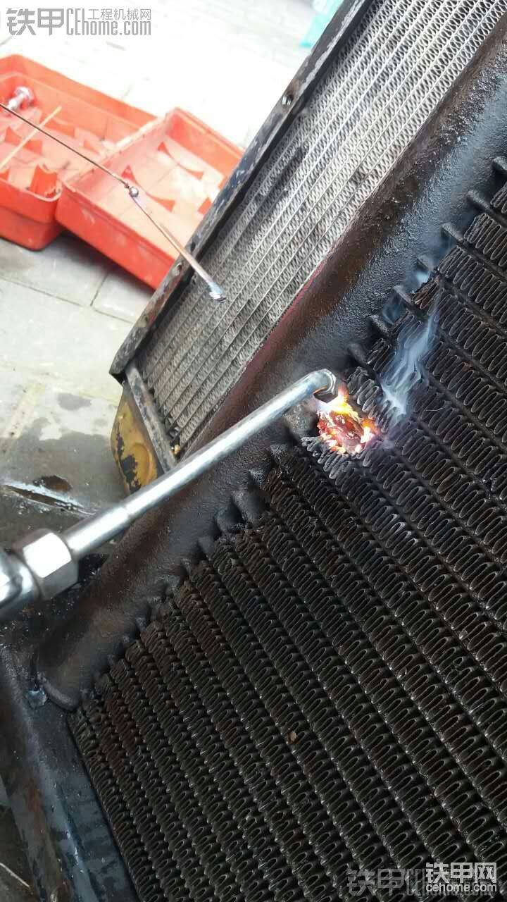

焊接一定要仔细,不然一下就焊个大窟窿

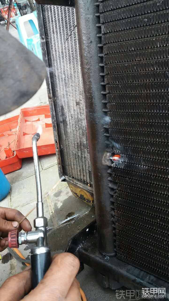

用的鳞焊条,好处就是不需要焊剂就可以焊接,焊接一定要仔细,温度也要拿好,等散热片发红就需要上焊条,一下就像水一样流动开,这时候要把火焰拿掉一点,温度不能太高,太高流动性好,温度太低焊条不流动

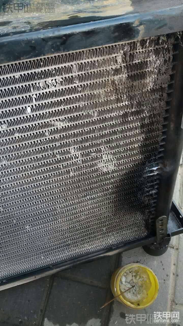

焊接一次后需要重新试压和重新检测,先从一公斤气压检测,如果不漏气在检测到6公斤,6公斤气压就是检测阴油的只要洗涤剂水一上去,如果有阴油的地方就会产生气泡,重复上面的步骤,重新焊接,直到试压8公斤不漏气就算焊接完成,
我焊接的技术感觉还是不错的
又一个眼,表面打磨干净,继续焊
检测试压一下就发现了,我焊接的液压油散热器,焊点永远也不会出问题
