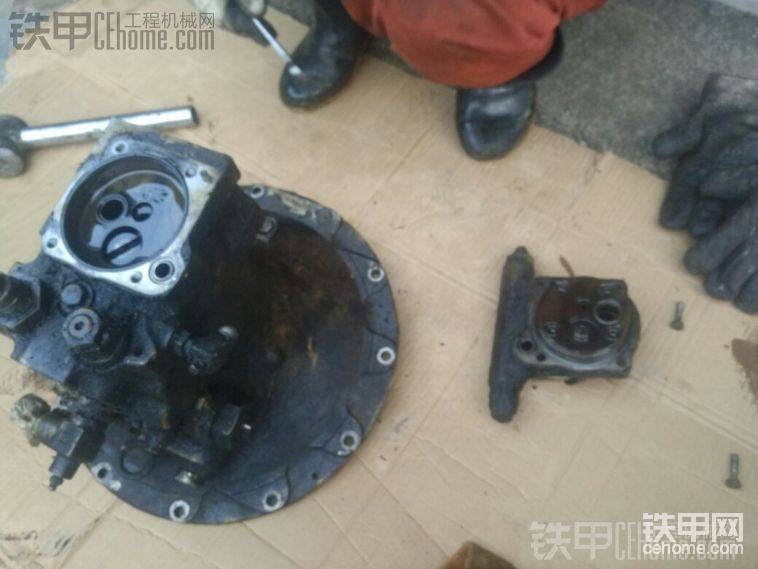

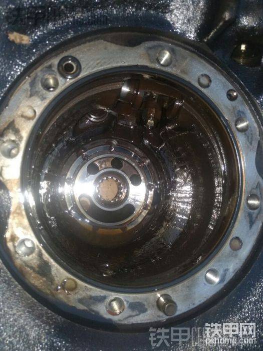

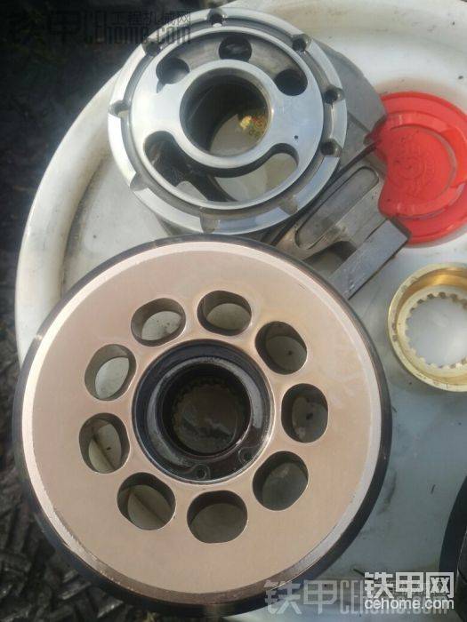

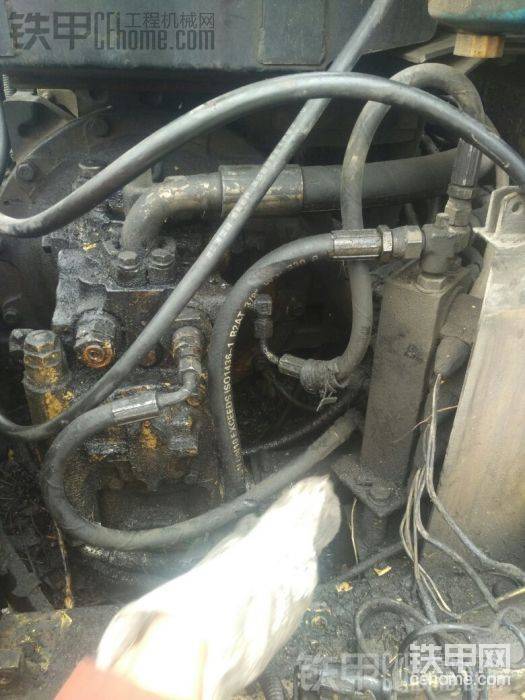

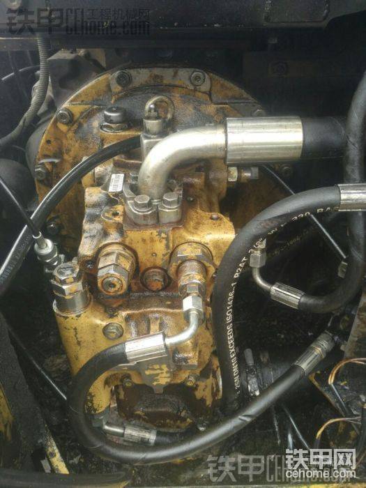

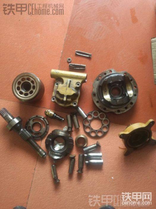

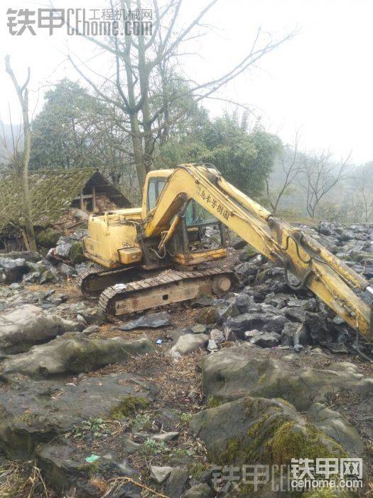

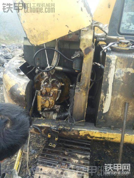

这个月初,接了一台小松60,也不知道是杠几的机子,配的4d95发动机,液压泵是带先导泵那款的,修的是液压泵,更换内部零件,装机后测试压力油门加底总是在12~14mpa,刚开始以为是泵没装好,先后将泵拆开重装一遍,又将泵胆和配油盘磨过一遍,又装机测试,效果依旧,压力怎么都上不去,于是想到是不是主炮有问题,又将主炮拆下来检查清洗,把主炮压力调到最大,故障也未能排除,液压泵流量可调,可是压力最高就高就能调到16mpa,我实在想不出是什么原因了,请看到的大师傅们指导下咯!15285373130:)
