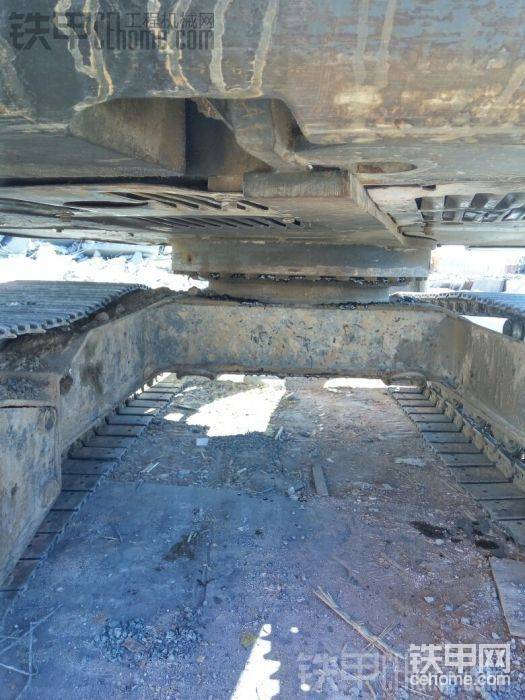

转盘漏油了是不是油封坏了?大家帮看看
133****9656
2016-03-14
如果臭的是齿轮油,如果很稀味道且黄油颜色变化不大就是中心分油器漏油
133****9656
2016-03-14
看看齿轮油少不,旋转齿轮油。如果少了需更换油封
楼屌爆了
2016-03-11
估计是回转马达油封坏了
楼屌爆了
2016-03-11
8以前都不漏,有股齿轮油味
yx158****9123
2016-03-11
正常现象什么车啊
300f
2016-03-11
大哥那是黄油。
“挖掘”人生
2016-03-11
先检查旋转齿轮箱够不够油,不够就是这里漏下去了
哈喽92
2016-03-11
应该是中心分油器
