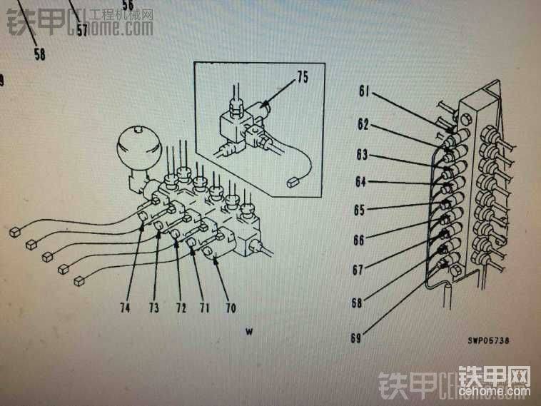

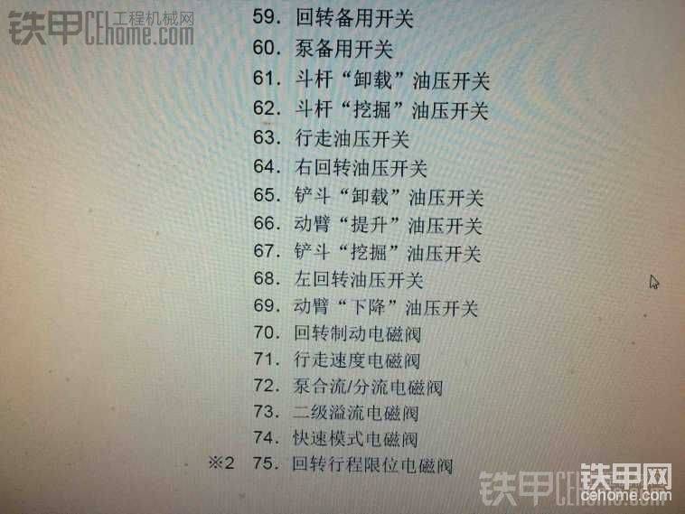

铁甲网首页 铁甲论坛 小松200-6环保机头压力开关问题, 发帖 评论 小松200-6环保机头压力开关问题, 挖林高手 2016-03-04 4143 2 8个压力开关次序搞混乱了,怎么恢复,现在提大臂动作特慢! 小松 PC200 PC200-6 图片 发表回帖 全部评论 pyso1 2016-03-04 [i=s] 本帖最后由 pyso1 于 2016-3-4 18:55 编辑 回复(0) 挖林高手 2016-03-04 跪求安装图,,, 回复(0) 已展示全部评论 为你推荐 小松200 手机用户9h31Sst 2020-05-06 5291 5 小松200-5挖掘机发动机不能启动 广州配件佬 华仔 2020-03-17 5662 6 小松200-10进口机,欢迎各位行家提出宝贵建议 155****8866 2020-02-28 8009 6 挖机出租本人联系方式:13802430864 佛山潇湘夜雨 2021-03-14 5714 3 小松200 霍邱源立工程机械 2020-08-30 6797 6 下雨 泥巴 小松200大缸 中缸油封走起 152****4851 2020-06-21 4472 2
