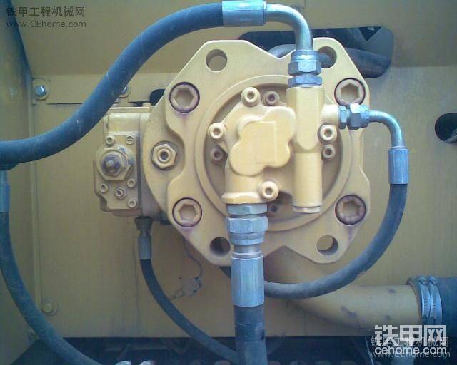

哪一个是调流量的啊??
moming1110
2018-03-11
不是流量的问题
挖一斗练练
2018-03-11
我的机子也遇到过你这样的问题,后来更换了一个先导滤芯就好了
俺卖两头忙
2018-03-11
最后不要调,查一查别的原因。
姚江涛
2018-03-11
建议你最好别乱动~~~~~~
gongchengjixie
2018-03-11
这个问题与调节泵的流量没有多大的关系,主要是大臂优先阀的问题。
再见理想
2018-03-11
露在外边的方螺丝 紧一点就行

你调过流量嘛?或者故障怎么出现的,是突然出现的还是修过什么之后出现的?
lengyahua
2011-02-20

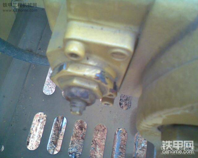

就楼主拍摄的那个就是,调多少自己用时钟试记住。别动的太多 一次45度就好 ,效果不明显就慢慢调。
excavators
2011-01-28
松开36的背帽调24的顺时针流量增多,逆时针流量减小。四分之一四分之一的调。
jingyingwen
2011-01-28
我台PC-100-5原来动作慢,被一司机调了一圈,动作快了很多。 使用了几个月后也没有出现问题。
