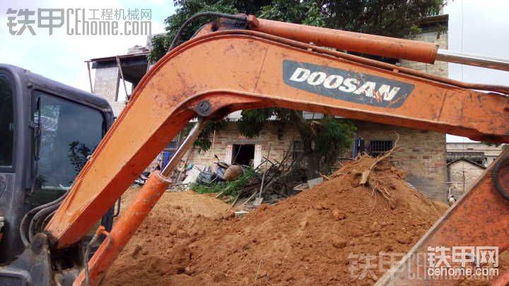

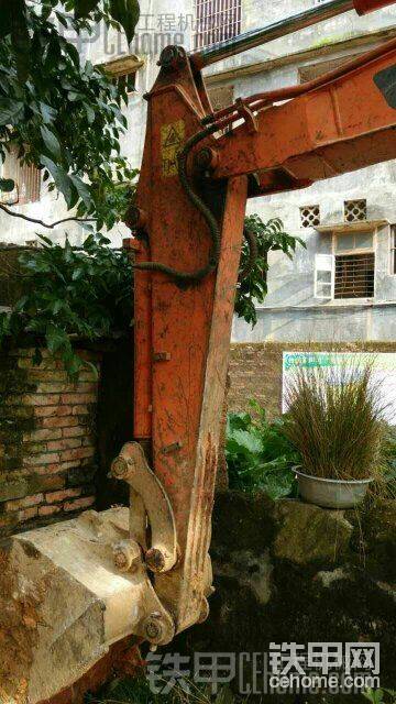

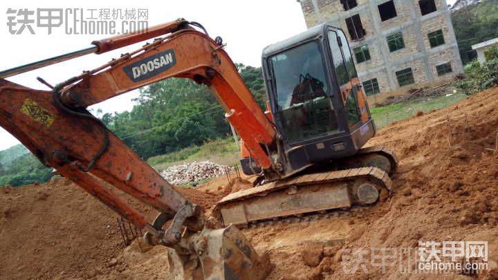

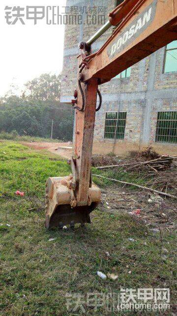

斗山DH60-7 中缸无力 各位兄弟帮帮忙

没修之前二臂油缸无力伸直很快就回来,还了油封就好了,你车干活有劲吗

嗯 我再换油封试试,不行就拉到市里面让他们全部重新维护调整一下。。

不要换阀先卸下来把阀都洗了 然后装上试试看好没

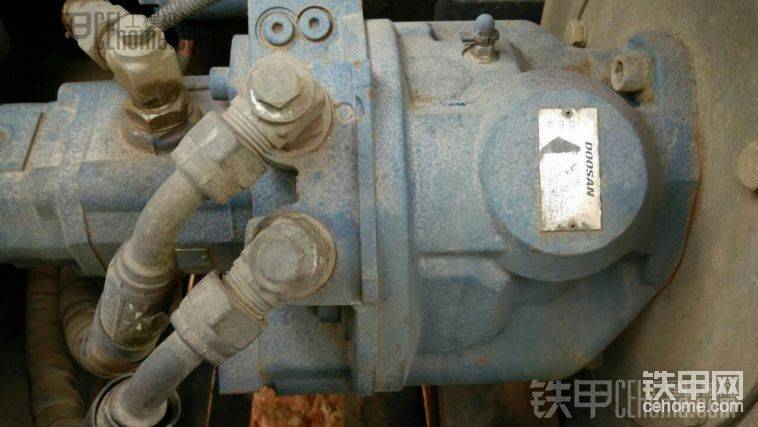

没修之前掉臂吗?我问了好多师傅 有的说掉有的说不掉,压力现在调到210 有的说够了,有的说要调到270 280 我不知道该相信谁
