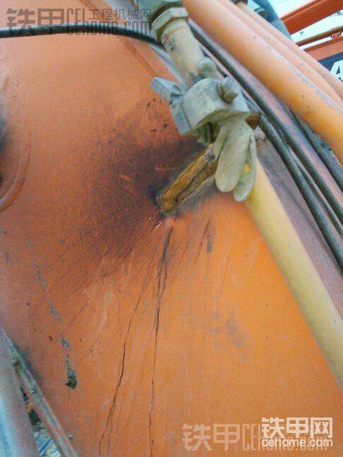

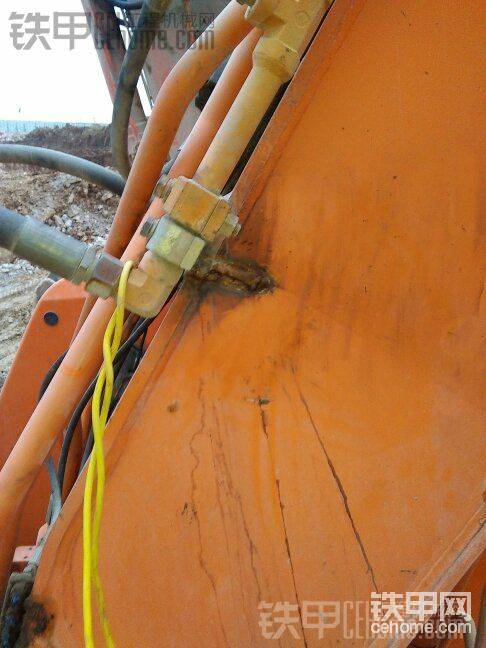

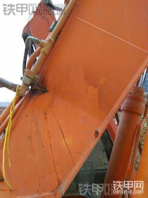

焊后再在上面焊块碳板。
专业焊挖
2016-04-23
在"那里,把来回车费工费报了,一次永久解决问题
专业焊挖
2016-04-23
找专业焊工,一般焊工越焊越烂
万顺焊接
2016-03-26
你的问题都是小事情
机械服务
2016-01-23
焊过了,老是有冷裂纹
不吃别霍霍
2016-01-22
电焊吗电焊容易发脆试试二保焊
机械服务
2016-01-21
打了用汽刨打的
日立标准机
2016-01-21
要打破口的
一人饮酒醉、
2016-01-21
焊几次焊不好是师傅手艺问题,我们这边焊你这样的口就这长度喊1000块,但是别人保证不开裂。
梦想机
2016-01-21
侧面上面加10个厚的铁板,要竖着焊,不能横着焊
