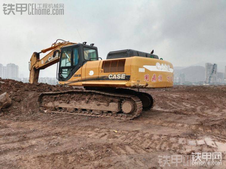

有文化的流氓
2016-01-20
是手油泵吗?大神
1072823148
2016-01-20
把你油水分离器上面那个泵油的换掉就好
有文化的流氓
2016-01-20
哎,管路是没有问题的
历练自己
2016-01-20
油管被蜇了
開著挖機去拉薩
2016-01-20
等于说热车憋车,油泵跟液压泵泵
有文化的流氓
2016-01-20
但是油泵有问题也不能冷车没问题嘛,热车才有问题
有文化的流氓
2016-01-20
有人说是油泵的问题!
光阴飞逝
2016-01-20
共轨器有问题吗?
有文化的流氓
2016-01-20
才8000多小时,是突然出现的这种情况,而且只有热车才出现这种状况
开住友的小金
2016-01-20
多少小时的机器,把柴油管换了看看,是不是突然出现这种状况的?
