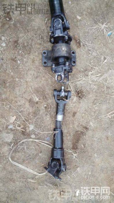

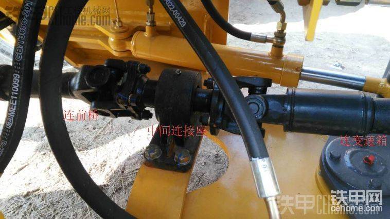

前传分两部分,中间用连接座连接。
整机高速跑月2h后,连接座发热严重烫手,然后连接座底部与车架固定的4颗螺栓脱落,内部轴承坏,造成连接座与车架分离,前传前半截十字轴断。车架连接座固定板变形。
前传后半截与变速箱连接,不水平,变速箱端高,前传前半截近似水平也是连接座端稍高,第1图所示。
帮忙分析原因。
