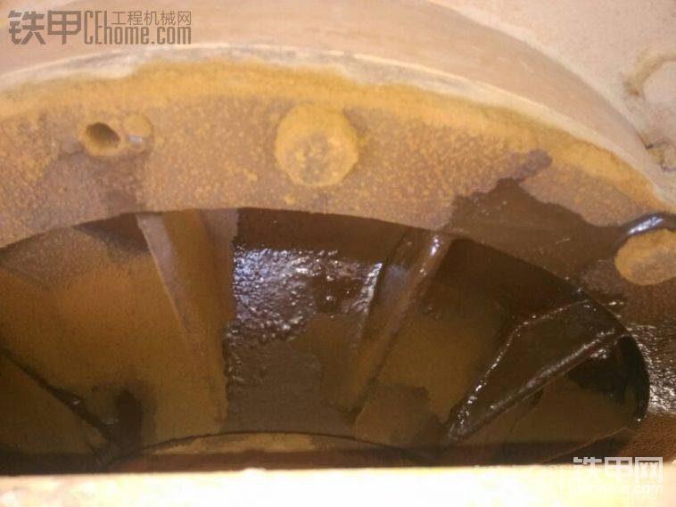

压路机滚筒高温
manwang- 2016-11-08
无非: 冷却油和润滑油失效;轴承磨损过热,振动频率不对;散热不良。

139****2760 2016-01-15
连续开振动2小时,拿瓶矿泉水一倒会冒一阵烟,有时高温把油漆都烫掉了
神机制造 2016-01-14
你确定漏油是高温引起的?
压路机保山 2016-01-14
就是不知道呀 内元 外元 都不走
压路机保山 2016-01-14
没有 够的 就是莫名的会烫
压路机保山 2016-01-14
够的
139****2760 2016-01-10
设计问题齿轮油不光润滑还有散热作用,设计的油太少了。徐工的70升油所以不会高温还有,里面的风扇虽然工作但设计的通风口太小了。几乎是杯水车薪。办法一就是把通风盖拿仍了。
