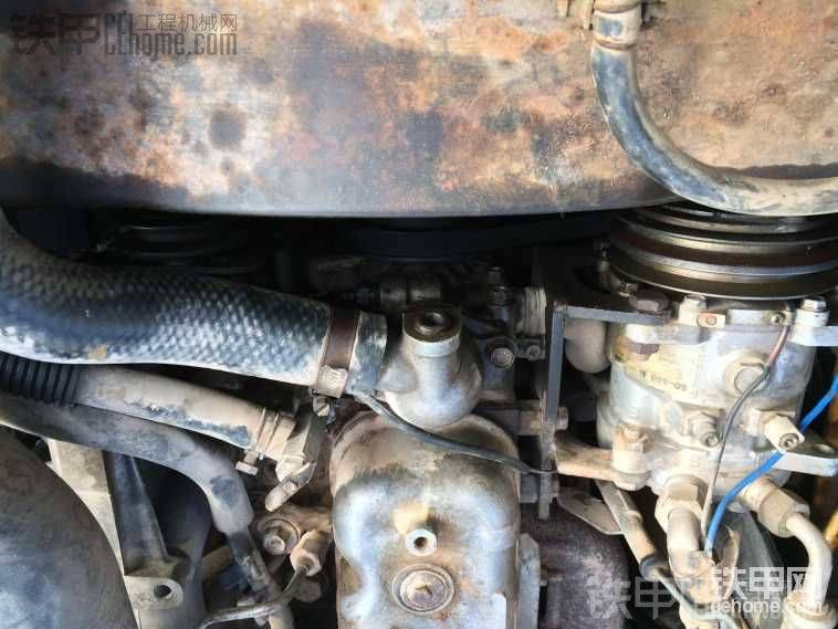

这个位置是住友160的水温感应器安装位置吗

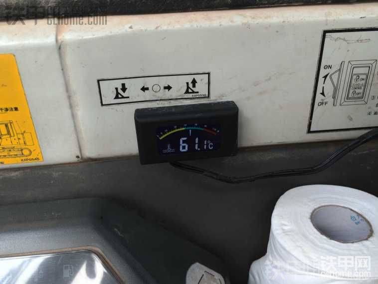

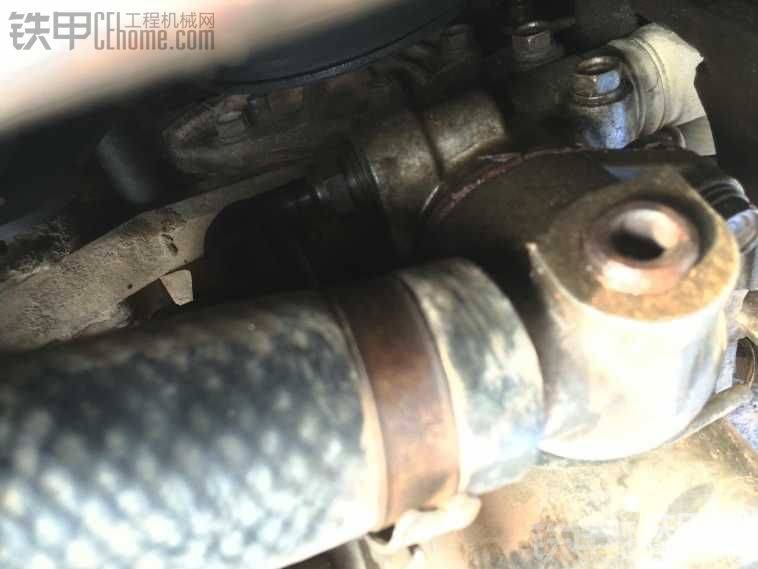

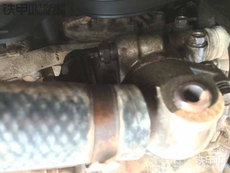

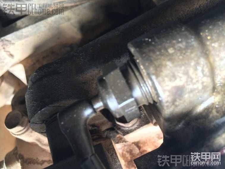

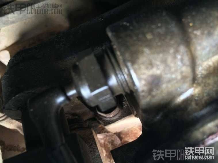

装好了,谢谢指教!

原来的不显示了

下面有一个现成感应器了线接上面就可以了吧
天天尽头
2015-12-29
表的正极线接在保险盒随便一条线上,负极接机身铁上,就行

如何接能来个图片不没装过
老玩童
2015-12-29
出水口上都可以安装
