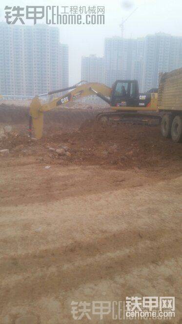

卡特326DL干不过326D2

我没让他索赔都是好的,我多烧的油呢耽误的时间呢?新车在保之内凭什么给他钱!说白了就是个别油嘴雾化不太好,转速不稳定掉速300来转,毕竟是新车不仔细品也发现不了什么,细心点或者一对比就发现了,我的到最后强烈要求换了6个油嘴彻底解决了,原车油嘴我没给他,一开始他们主任要了几次后来也没要过。

你指的是6个喷油器全部换了就能好吗?我的车掉速我感觉和你的问题是一样的,售后来就说是正常的,我的标准模式和经济模式跟本用不了,掉速太严重。我不知道为什么我们都买的是新车都有掉速的情况。我干活干不过土方的326,哎,我一直用的是高液压模式,太费油了,每小时在30什往上。售后来都说正常。你看我的帖子,有个一个月油耗,每小时达到40升了,我正常干装车活,一个班要1桶半油。为什么每个车都会出现这种情况,是不是他们送车以前把坏的喷油器给我们换上了?

发现你最近一直为掉速发愁,我觉得那是喷油器的原因,我今年就遇到过同样的问题,最后跟售后闹翻了才把喷油器换了,问题一下解决了,一开始售后来就说好着么让我先用着,就是不给换说换了还是不见好转。他们跟公司没法交代!可是我心里一直不舒服,明明是新车用着就跟他妈旧车似的,掉速严重还变声,单一动作憋死猛的松开就能看见蓝烟,最后我也是发火了把售后叫来,非换不可哪怕换了还是不见好我也认了!结果换了之后立马好了,怎么憋动作猛的松开也没蓝烟,掉速最多200转动作嗖嗖的问题就这样解决了,可是原车那6个油嘴我没让他带走,我就专门的因为我心里很不爽,明明挣眼说瞎话了,掉速那么严重还说好着呢正常,你先用着等彻底不行了在说!意思就是等过了保期他们就没关系了,要换就得自己掏钱买,这是我今年的遭遇我说出来了希望你参考一下,都是养机械的我能理解你的心情。
