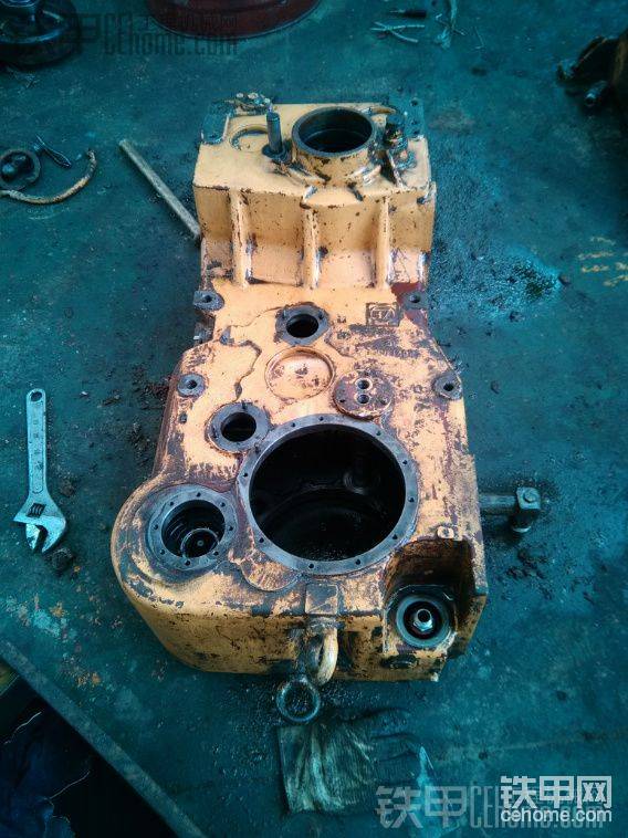

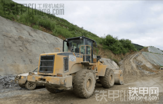

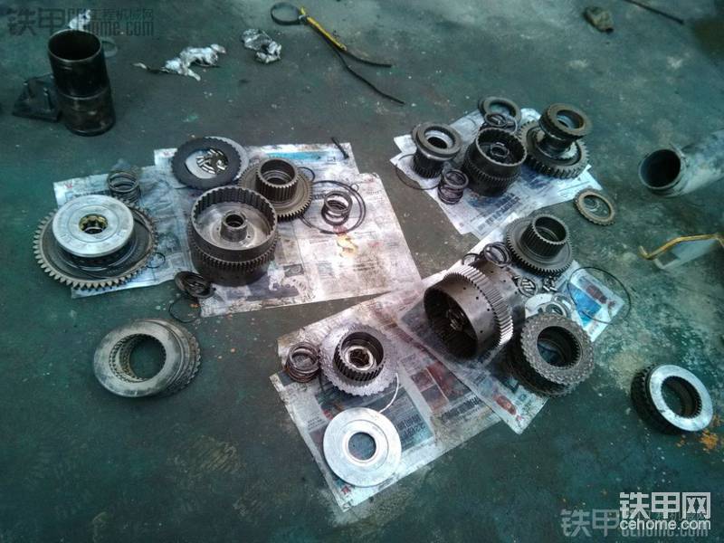

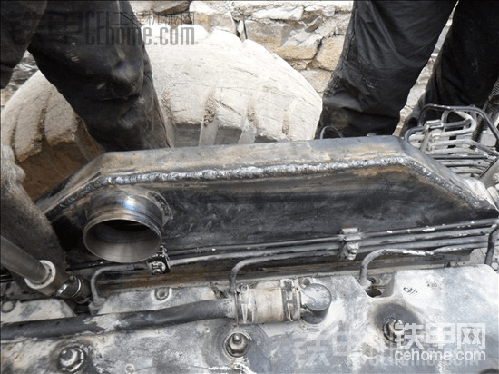

					2015-12-30CLG856装载机作业无力故障处理我司一台柳工牌CLG856装载机,总共工作时间5960小时,因变速箱和变矩器故障,更换变矩器总成和变速箱检修后,用户反映作业速度慢、作业效率低。修理人员来来回回维修多次也未能找到主要原因,导致客户很不满意、准备退机,临近退机时,我请求客户给我最后一次机会检查设备,客户勉强同意了。经过10分钟左右的试机,在用1档铲料或爬陡坡时发动机将至熄火。我判定为发动机故障,初步检查空滤是否堵塞、燃油油路是否通畅、增压器是否失效、气门间隙是否达标。在拆在拆检中发现中冷器外壳有裂缝、进气门间隙达到105丝米、排气门间隙达到210丝米、空滤干净。将中冷器外壳焊接好、更换燃油滤清器、清理燃油油路、调整气门间隙后,试机正常,用了两个多小时。该机平路行驶速度基本正常,新换的变矩器总成和部分变速箱离合器摩擦片,检测变矩器及变速箱各压力正常,在负载时发动机黑烟大,可以初步判断为发动机故障,废气量较小,可以排除缸套活塞环磨损量不大,该机配置的是康明斯6CTA8.3发动机,进气从空滤—增压器—中冷器再到气缸,中冷器外壳破裂漏气,使发动机在负载时进气不充分,增压器基本失效,这是发动机作业无力的主要原因,该发动机的进气门间隙超出标准值77丝米,排气门间隙超出标准值152丝米,这是发动机黑烟大的主要原因。故障处理完毕后客户似乎有些不相信,还亲自上机试机,结果一切正常,客户非常满意地握住我的手,说不用退机、继续使用,一种满足感油然而生。 已经焊接好的中冷器外壳 设备在正常施工中 目前已完工设备在大修厂检修 变速箱壳体 变速箱解体齿轮、摩擦片             回复(0)
