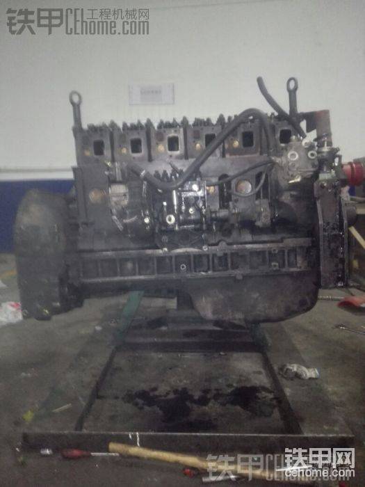

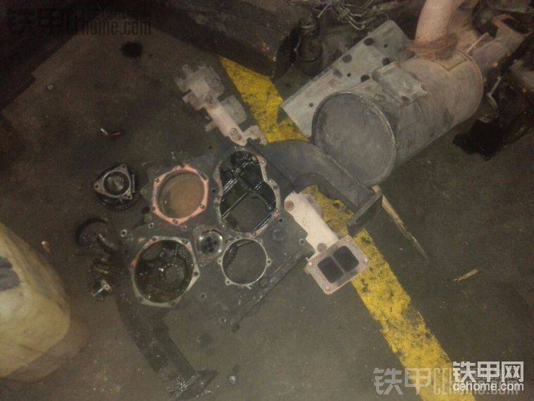

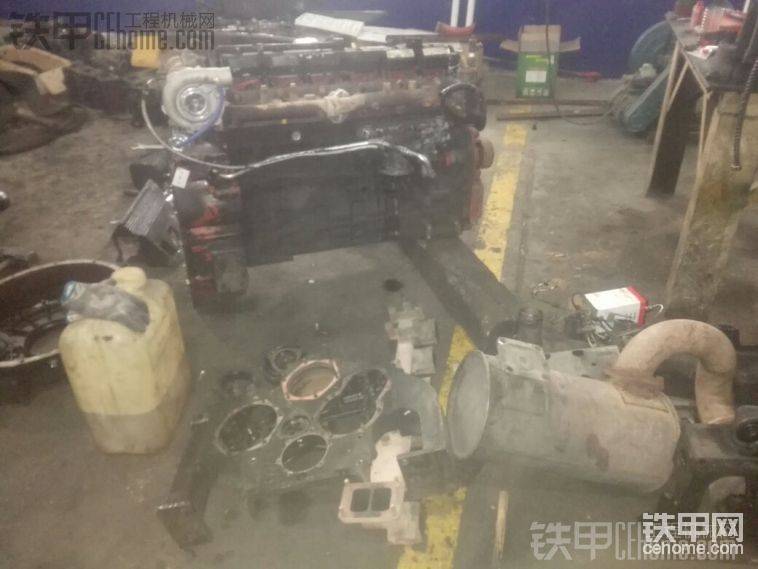

柳工50c的发动机,除了缸体没换,其他的基本坏完了
完工的上柴
完工的上柴
潍柴还剩点尾工,马上完了
潍柴还剩点尾工,马上完了

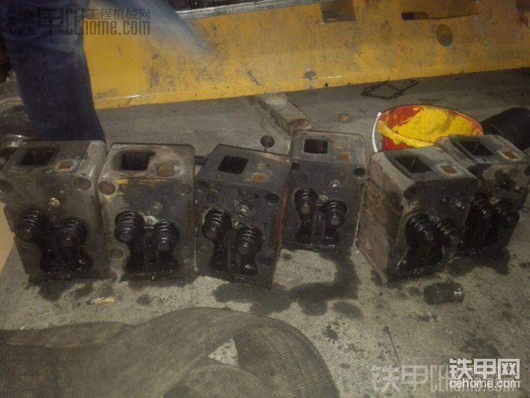

潍柴拆下的缸盖
潍柴拆下的缸盖

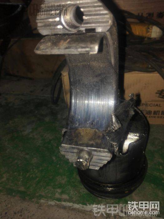

看这连杆瓦都成什么了
看这连杆瓦都成什么了

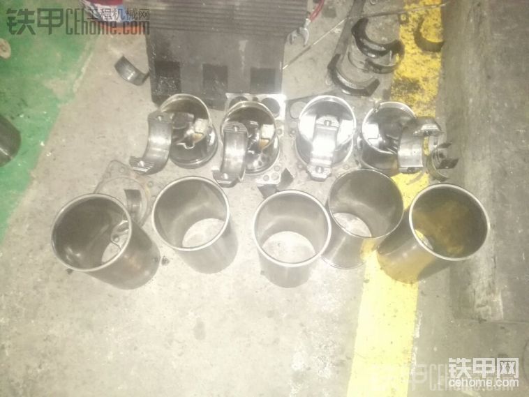

旧缸筒活塞
旧缸筒活塞

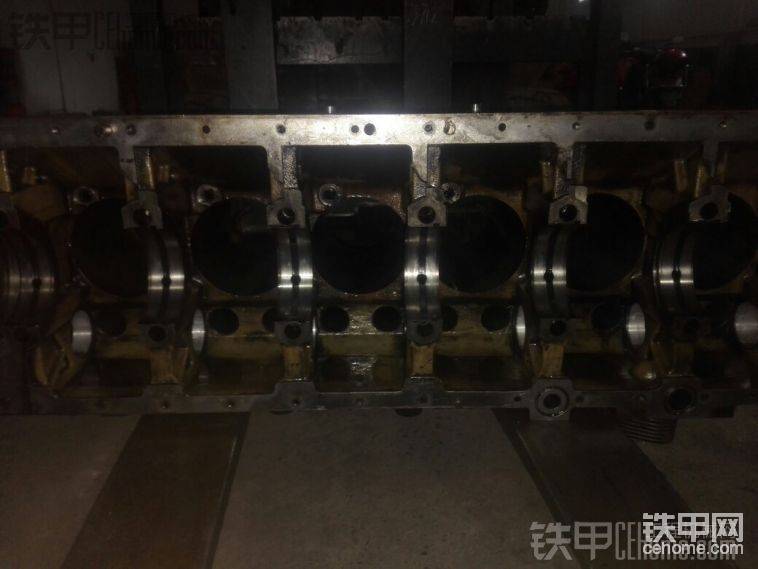

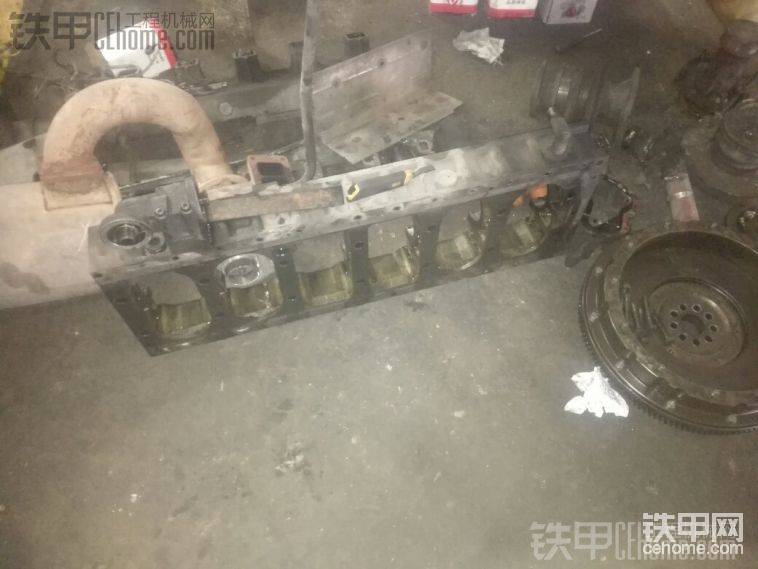

清洗干净的缸体
清洗干净的缸体

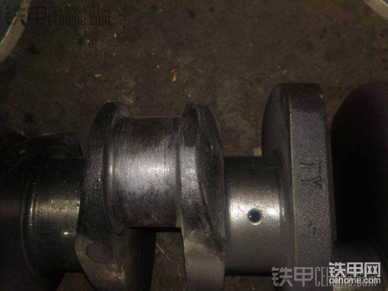

最主要的曲轴已经不像样子了
最主要的曲轴已经不像样子了
这车纯粹是不爱惜造成的,修的时候机油总共放出来不到4升,空滤壳子也是烂的,增压器直接报废,后曲轴油封直接脱落,一系列问题造成现在这个样子,修出来两万块,用户心都在滴血
