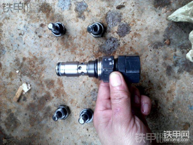

我也不懂我的机机就是回转没力刹车也没了。想找个好的修理工但没法找到因为我这里修理工都是修大机机的像我这种小机都是不懂的修之前没力动作慢叫人来看直接就帮我修大泵了去了差不多8000还是没修好。叫过几个来修都是差不多的效果感觉很无奈现在动作干活都是很勉强都不知道怎么搞才好

那东西很少有坏啊额可以试一下

哦这样就是加大压力吗

紧后面帽子

是调这个炮头吗加紧还是放松

怀集小挖机 2015-12-13

先看回转时是否可以准确定位,漂移不能太大。上面只有一个安全阀,看压力能不能调高!

是的要推起驾驶楼才能看到,这是用液压油润滑的吗?我找过了没有看到油尺。回转没力是什么问题知道吗?
