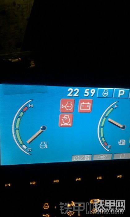

小松200—8报警图标

不发动机子的情况下 电瓶报警正常 缺水 副水壶缺水了 空滤脏了

是不是油门大一点做动作就出现空气滤芯堵塞报警

没事保养一下

车子未启动充电报警和机油压力报警是正常的~

康查士系统 -7也可以看

空滤脏了,缺水了,而且还不发电

上下那两个是防冻液和空气滤芯器 副水箱加防冻液或者纯净水 空气滤芯拿出来拍拍
