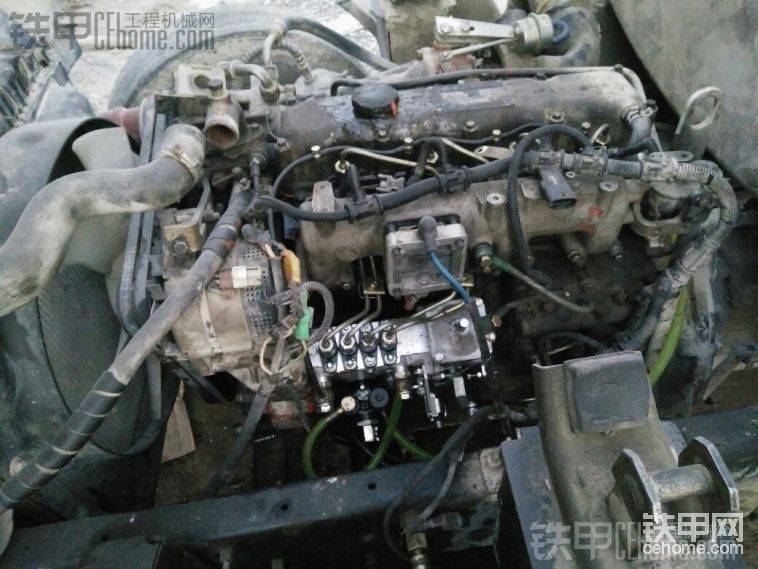

阅兵时的坦克和步兵装甲车都是使用的直喷发动机 优点是性能稳定故障率低 缺点是不环保 改装六缸直喷发动机 这样就解决了电喷机故障率高 维修保养成本高 等问题 卖车时换回你原来的电喷发动机 恢复原机的状态 价格也就不会打折了 我将为你提供最佳的服务 方案

确实 汽车用的发动机 肯定不行 必须用工程机械的发动机 这台发动机已经改装成工程机械发动机了

你这样改应该会水温高,启动也难起动。你搞这台是车用的发动机

共轨电喷是趋势,不能修不好就改回高压油泵,工程机械还好说,公路跑的汽车年审怎么办,国二的都强制报废了。不过国内的油品还是担忧啊!

我见过上个月一辆小加油罐车电喷改直喷,主要的还是改高压泵

楼上说的有道理 原日野四缸电喷机 严重损坏 配件价格高而且电喷机故障率高 用户都要求更换 其他品牌直喷发动机总成 我给用户改装过三菱 康明斯等六缸直喷发动机 性能都挺好的

严谨地说,您这是换装发动机,不是改装--改装是这样滴--- 我们是利用原装发动机,在其基础上进行改装,达到台架测试性能数据与原机一样的性能滴! 电控柴油发动机改直喷柴油机的示例-史上第一台高层次改装_铁甲工程机械论坛 http://bbs.cehome.com/thread-363524-1-1.html
