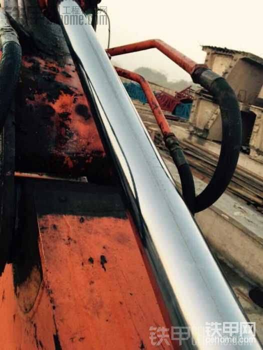

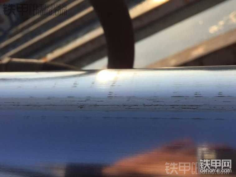

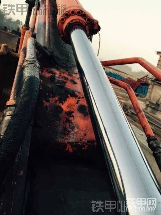

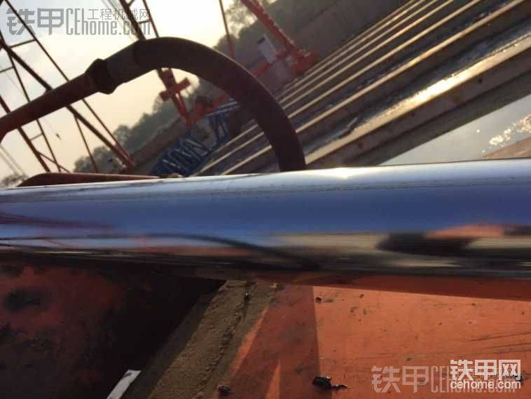

中臂油缸又拉了。
小福星
2015-12-14
换整套油封
再见理想
2015-12-14
杠头备司套换了吗
求购二手小挖机
2015-12-13
就是钢头里面最下面的那个像油封的
李小顺
2015-12-13
换的总成
hwm168
2015-12-12
好的,谢谢你
斗山150挖掘机
2015-12-11
换了杯士就好了,就是个铁环,不贵,就在油缸顶部,外油封那个位置
135****7084
2015-12-11
如果活塞杆没有弯,首先度活塞杆同时检查油缸盖及油缸盖与活塞杆的间隙,如果没问题见一意更换油缸盖上的套。
