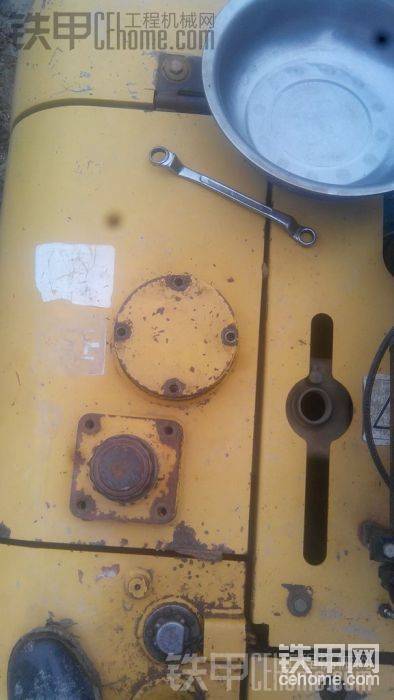

本人用的是柳工906c,已经过万小时了,对于保养来说个人觉得很讲究,液压滤芯我每一千小时以内我都会清洗一次,本来换新的滤芯肯定还好,可是新的太贵了,(好久没有收入了,现在十块的烟都不敢抽了,你们懂得滴~)下面我把我清洗的图片发给大家看看,看看每一千小时洗出来的杂质,保护鸡鸡从我做起第一步肯定是先把液压虑拆出来
用盆装起
用盆装起
准备动手
准备动手

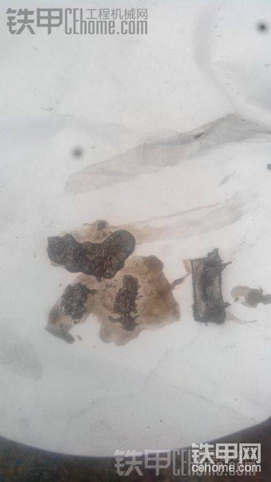

第二步是什么?第二步是准备清洗,对,你没看错,是用汽油清洗
看见铁粉闪光没有?
看见铁粉闪光没有?
掉下来的杂质
掉下来的杂质
有铁粉,还没清洗铁粉就掉出来了,你说有多脏?

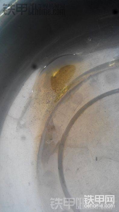

第三步当然是清洗,仔细看好,吓傻别怪楼主

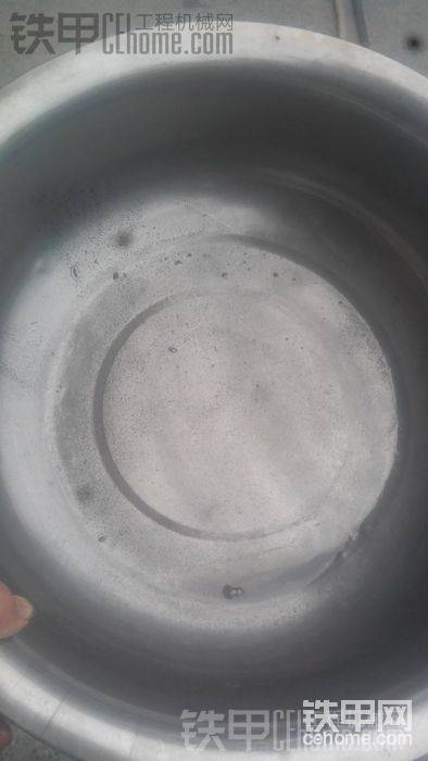

第一次洗出来的铁粉铜粉东西(我在盆里放一块小小的磁铁粘上来的),爱机磨损那么多,那个心疼啊<img class="smiley" src="/img/smiley/default/cry.gif"><img class="smiley" src="/img/smiley/default/cry.gif"><img class="smiley" src="/img/smiley/default/cry.gif"><img class="smiley" src="/img/smiley/default/cry.gif">

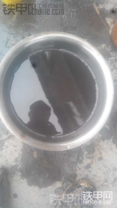

汽油变得那么黑
汽油变得那么黑

好黑的油
好黑的油

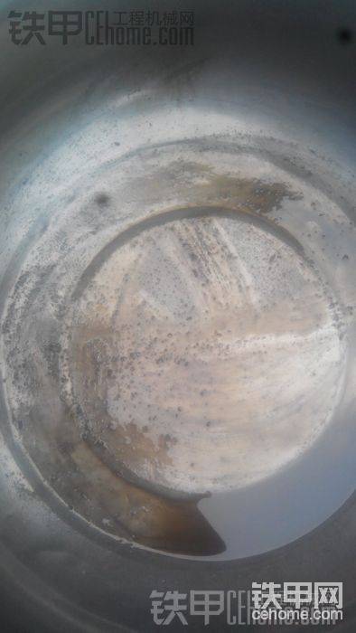

盆底还粘那么多<img class="smiley" src="/img/smiley/default/funk.gif"><img class="smiley" src="/img/smiley/default/funk.gif"><img class="smiley" src="/img/smiley/default/funk.gif">
盆底还粘那么多

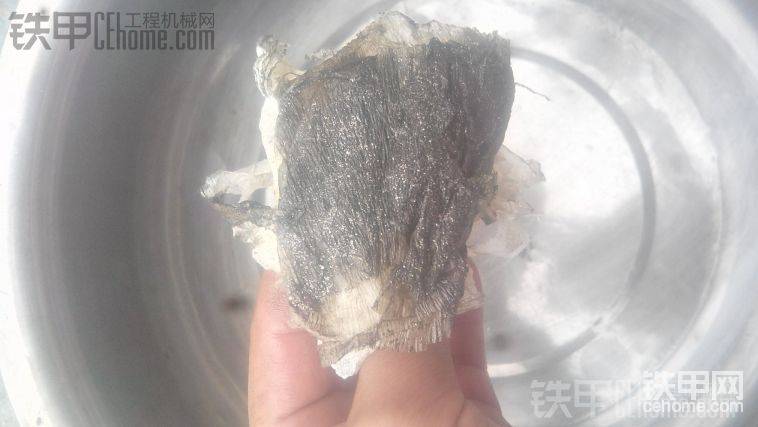

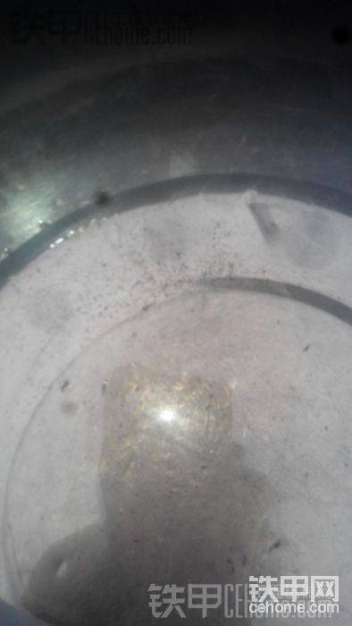

看到纸上的铁粉反光了没有?你没有猜错,是铁粉不是钻石反光

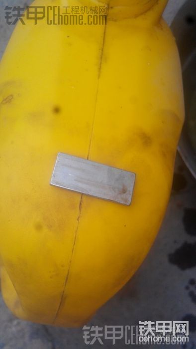

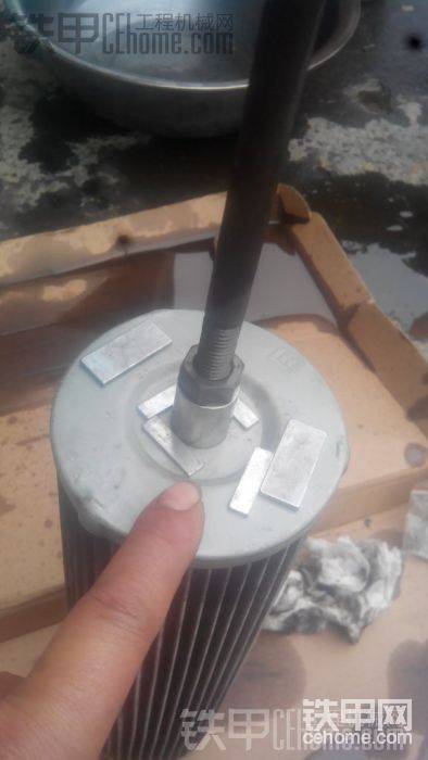

第三第四次我就不上图了,多清洗一次总比上一次好,然后在滤芯上放几片磁铁(机油滤芯我也放了几片磁铁)(高磁度的,网上有卖,十块钱得十五片),最后装上爱机,装好后怠速运转几分钟再动动作,
装上磁铁
装上磁铁
