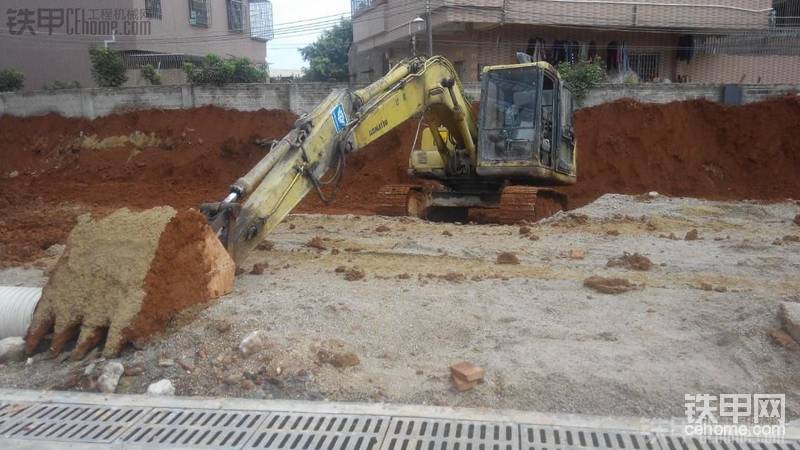

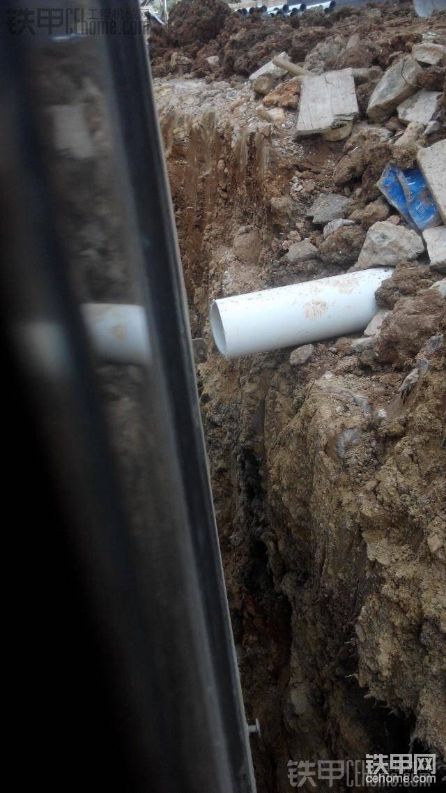

挖深度太深的沟切记要放坡,土质好替代不了安全。
为了突出放坡和不放坡的效果,我一边削了坡,一边没削坡,图中右边的是削过的,左边的没削,右边的看起来很有安全感而左边的却是摇摇欲坠,我这为了发贴也是蛮拼的了,挖一个不安全是示范推广了就是大成就。

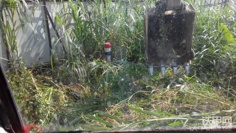

杂草堆,特别是路边的杂草堆,千万不要猛挖猛耙。
一点一点的用斗背,通讯光缆标注杆,果然有料,嘿嘿,想阴我没那么容易。

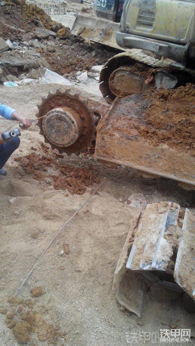

驱动齿轮维修,维修前先把整个链条拆了,因为你不知道它是坏减速机还是行走泵,全部拆了,省事高效还好干活,反正装链也就几分钟,怕小麻烦有可能带来**烦。

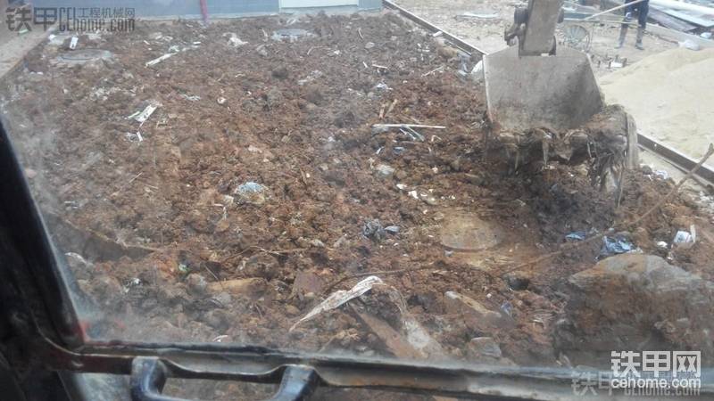

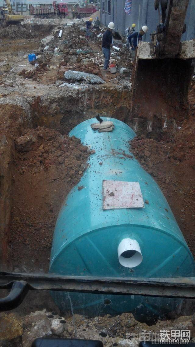

回填化粪池用细土降低慢慢放,别人的东西也是东西,砸得砰砰响的司机不是好司机,

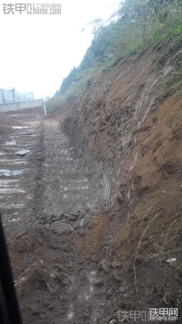

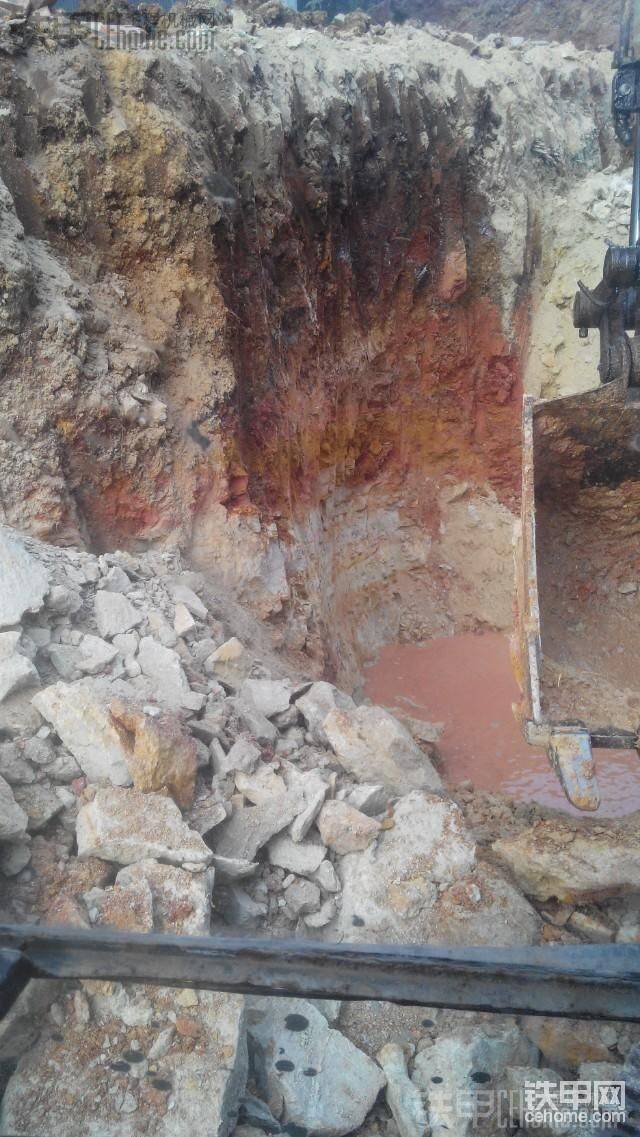

挖机在侧面要把硬石壁削直,削的最底的时候斗齿压根就用不上力 ,这时候可以用斗背去刮,斗背收成我图中那个姿态,抵住底部石壁,松小臂加松斗,要削直底部就不是个事。
效果棒棒的,在侧面用这个办法就是想削到凹进去都可以。

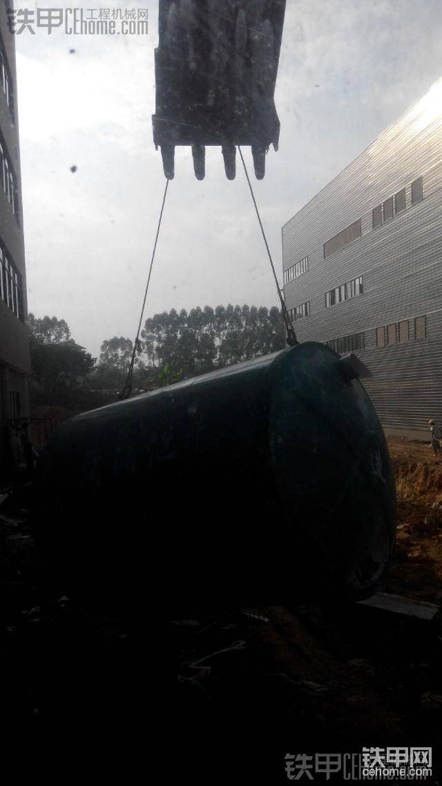

作死的起吊方式,钢丝绳太长了,大小臂全部伸到最高,还要吊着走,这分分钟要翻机的节奏,所以吊东西,绑带或者钢丝绳一定要选取长度适合的。

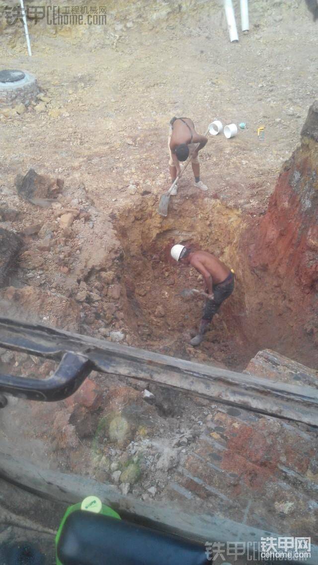

找地下的预埋管一定要听底下的人的指挥,以为在挖机上绝对没有别人在下面看得清楚,作业安全的第一步就是耳朵放灵,听从指挥。

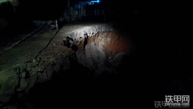

夜间平整场地需要比白天多一倍的精力,只能看到眼前看不到大局,所以说晚上压根就干不出好活而且还要累一倍。

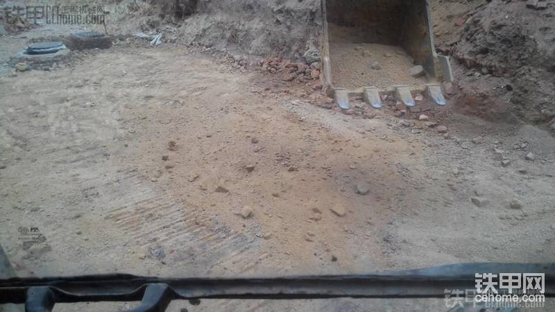

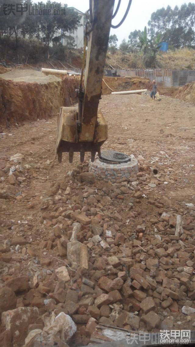

做路基沙井边尽量的不要填大快的石头,不然压路机一过很容易就把沙井给挤爆了。

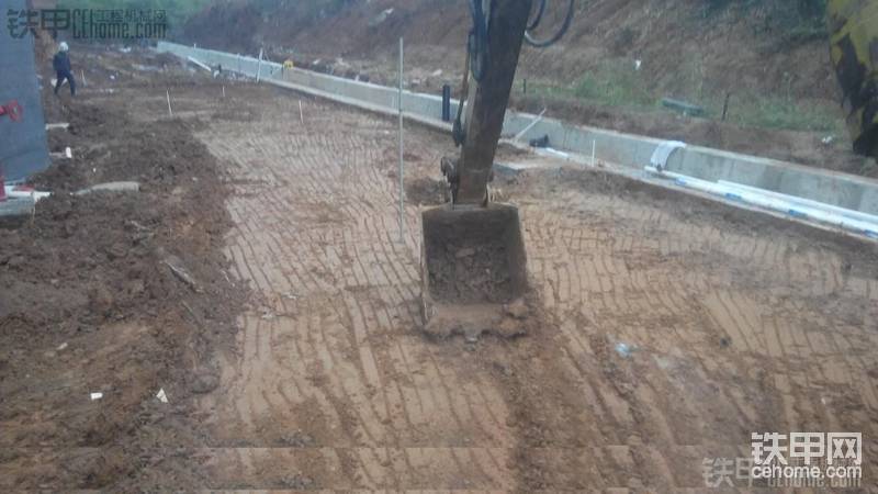

工地说铺一点点石粉的时候就不要一斗一斗的堆了,控制好斗,一点一点的薄薄洒一层。

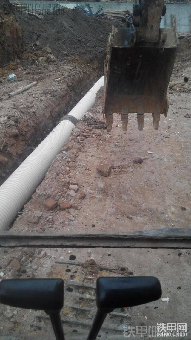

挨着沟边走要注意路上的石头,哪怕是小小的一快也能把沟挤垮了。

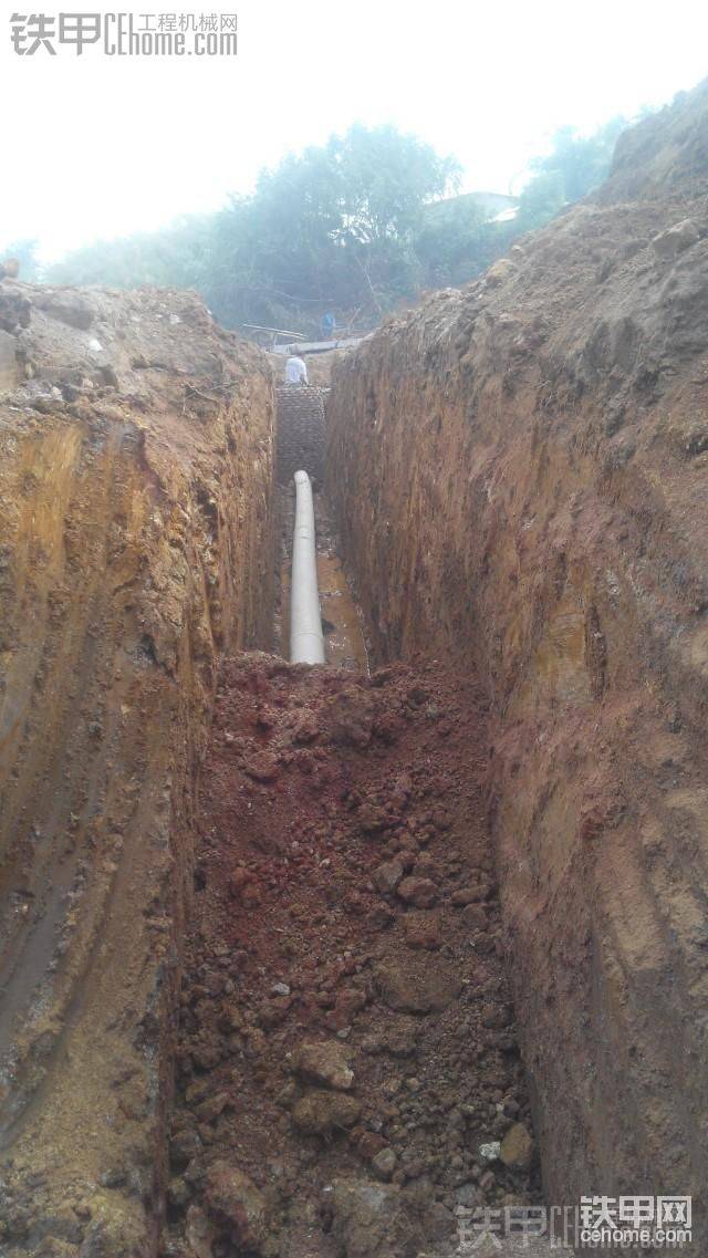

塌方那晚我救了几条人命,塌方总会有前兆,细小的裂缝,掉落的小石子等等,那晚加班4米多深的排水沟,工人在下面装管,突然我发现有石粉从地面的缝隙漏下去,然后我把底下的5个工人全吼了起来,刚起来几秒轰然倒塌,还好我发现得早,不然后果不堪设想。

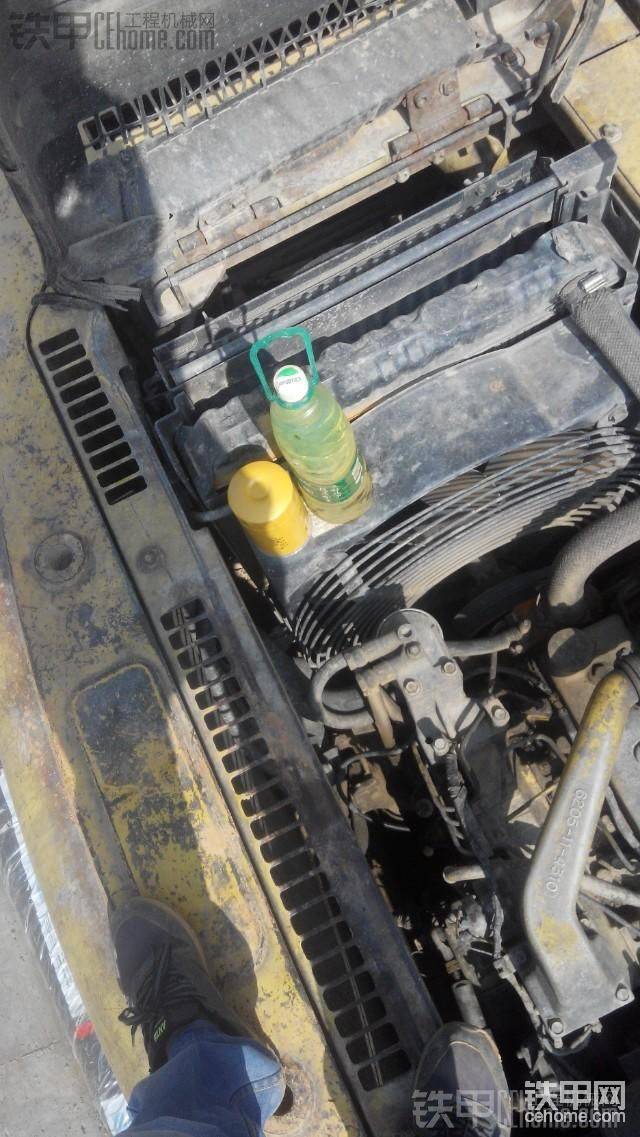

备用一罐柴油,换柴油格时直接装满,直接省略了排空气。

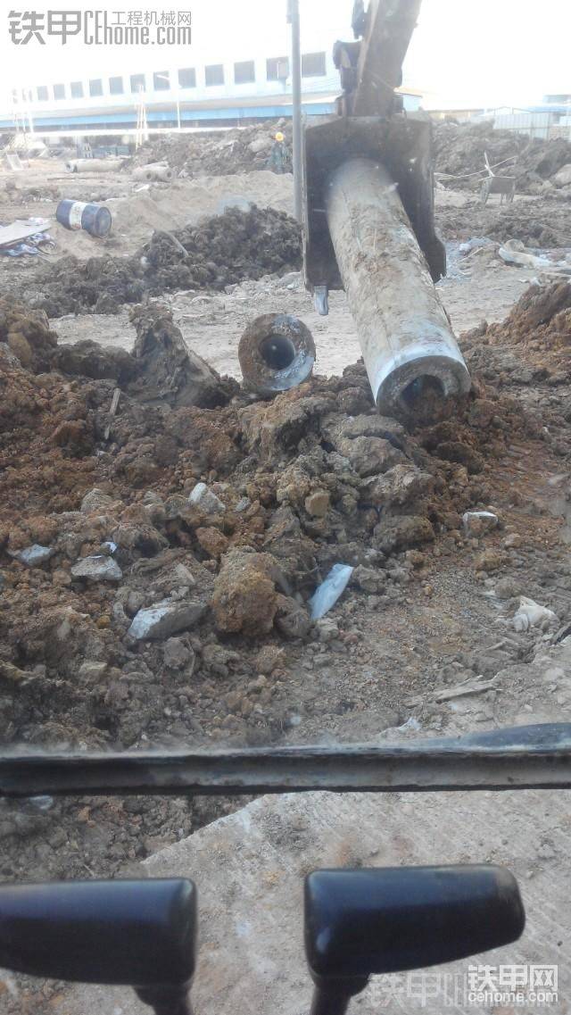

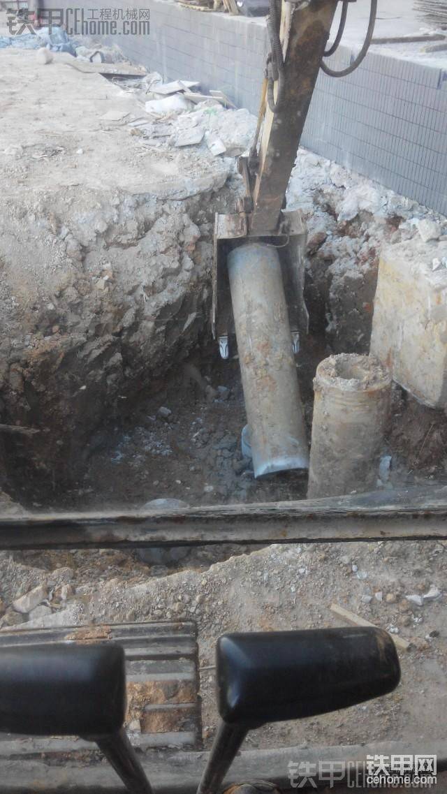

挖锯好的桩头,直接扣上去推断,断桩自己就跑到斗里了。
卡着直接提起来,省时省力。

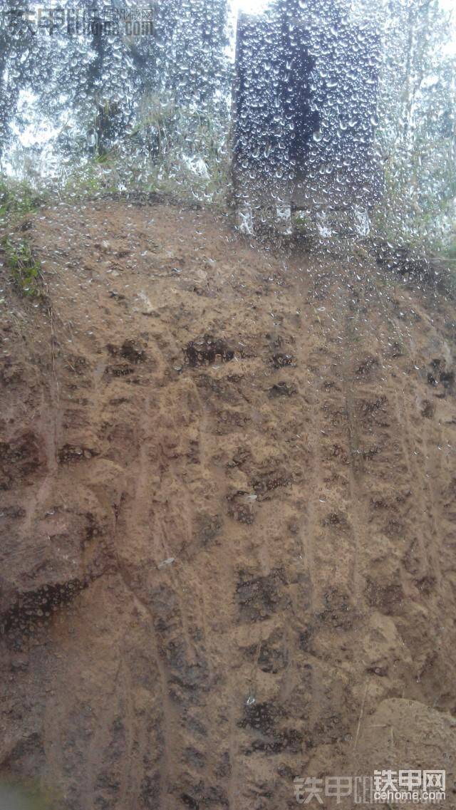

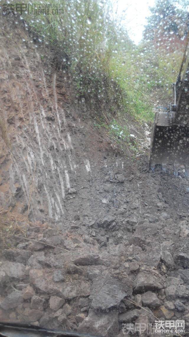

下雨削边坡一定要把最高处的小石头清干净,不然掉下来很容易砸到人。

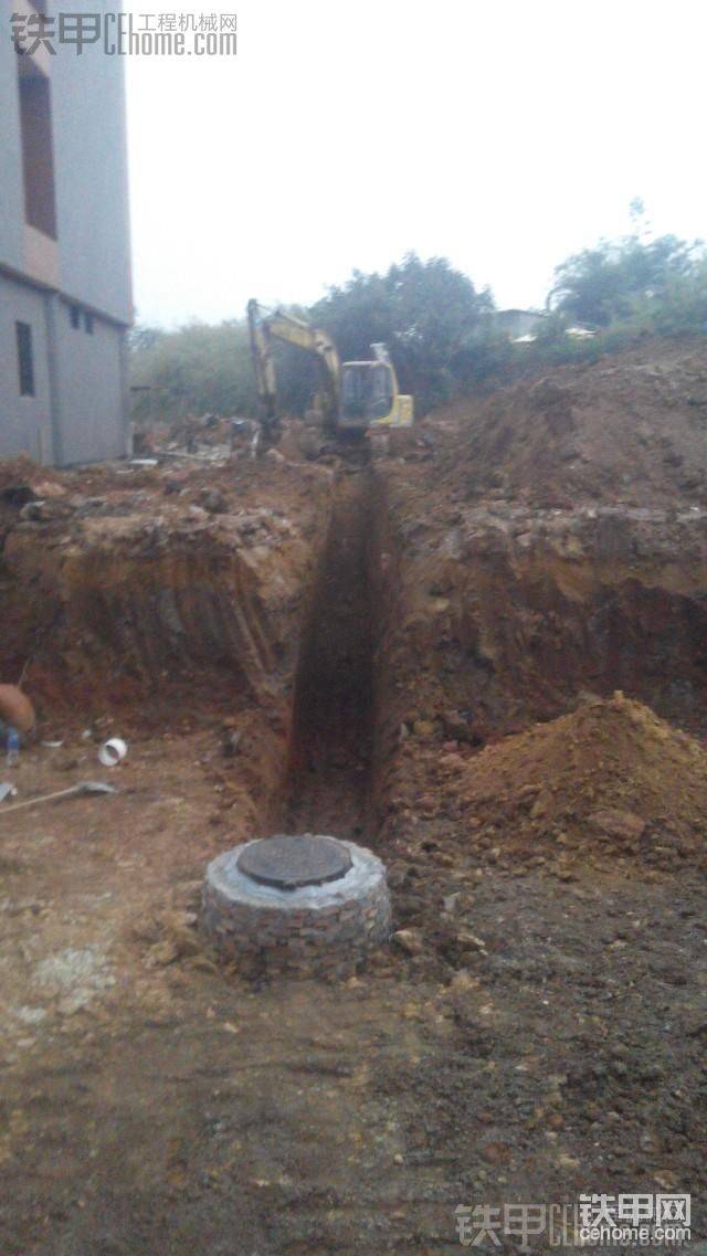

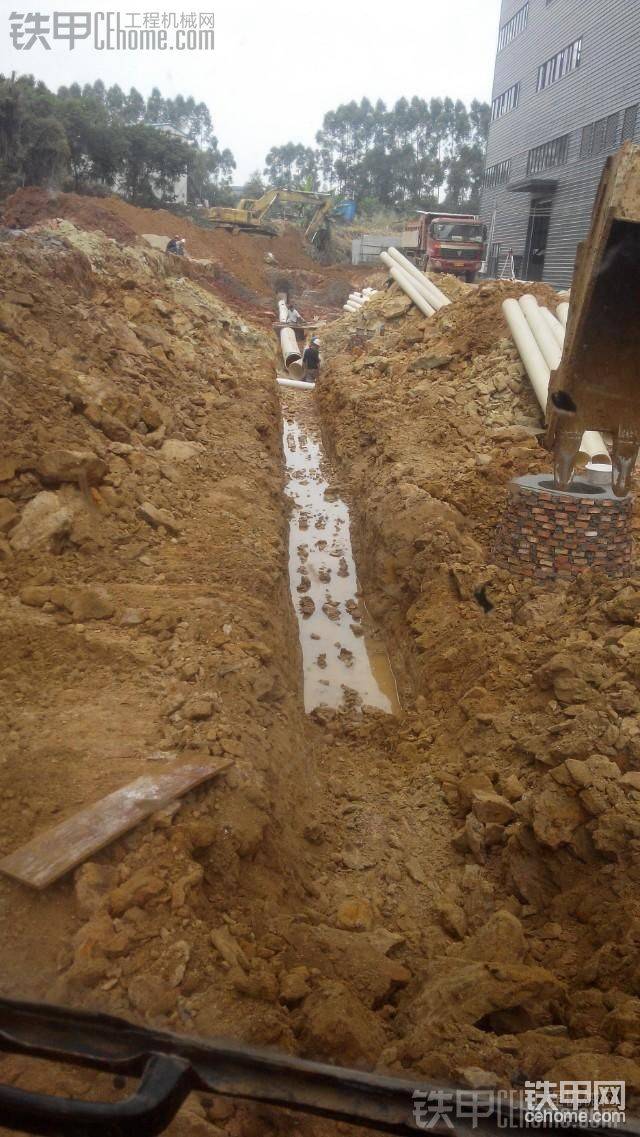

挖沟的时候最起码的要保持一边直,那样看起来就会好看很多。
