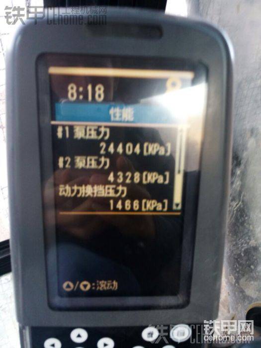

按菜单键,然后方向键右键调到性能,按OK键进去性能,最后方向键下键翻到最底下就行。要看泵压的话好像是把油门加到最大,然后大臂提到顶,中臂收完。憋下看看1# 泵和2#泵压力是否一样,一般正常的是两个泵都是34000~35000左右!主要是两个泵压力要一样。

主要看泵压

仪表下有个盖子,扣开!最右边第一个键,进入后第三个选项,ok,往下翻,电压、转数,油水温度,泵压力都有~
