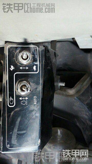

弄错了,是拨到AUTO的位置。拨到动作范围限定模式如果把旁边那个往下乌龟方向按着不动的话发动机转数会一直降到800多,反正往上的话转数就会上升。相当于把油门取消不用了

右手边扶手后面有两个拨动的开关,有一个标着兔子和乌龟的。拨个位置就行了

2015-12-01
备用模式

2015-12-01
你座位后边有两开关一个是行走一个是管那个的你把那个开关动一下试试上次我的就是那样然后动了一下开关友好了
